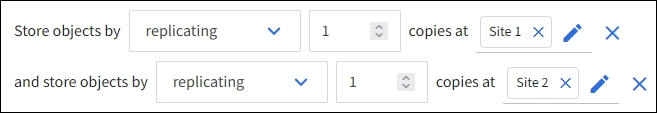

Esempio di replica
Per impostazione predefinita, viene creato un pool di storage per ogni sito durante l'installazione di StorageGRID. Avere pool di storage costituiti da un solo sito ti permette di configurare regole ILM che usano la replica per la protezione dalla perdita del sito. In questo esempio:
  • Il pool di storage 1 contiene Site 1
  • Il pool di storage 2 contiene Site 2
  • La regola ILM contiene due posizionamenti:
    • Archivia gli oggetti replicando 1 copia nel Site 1
    • Archivia gli oggetti replicando 1 copia nel Sito 2
Posizionamenti delle regole ILM:
Replica 1 copia in ciascuno dei 2 siti
Crea 1 copia in ciascuna delle 2 sedi - pool di storage specifico per sito
Se uno dei siti viene perso, le copie degli oggetti sono disponibili nell'altro sito.

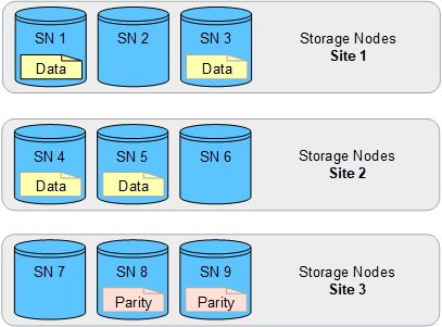

Esempio di codifica di cancellazione
Disporre di pool di storage composti da più di un sito per pool di storage consente di configurare regole ILM che utilizzano la codifica di cancellazione per la protezione dalla perdita del sito. In questo esempio:
  • Il pool di storage 1 contiene i siti da 1 a 3
  • La regola ILM contiene un posizionamento: memorizza gli oggetti tramite codifica di cancellazione utilizzando uno schema EC 4+2 nello storage pool 1, che contiene tre siti
EC 1 pool di storage 9 Storage Nodes 3 siti
In questo esempio:
  • La regola ILM utilizza uno schema di erasure coding 4+2.
  • Ciascun oggetto viene suddiviso in quattro frammenti di dati uguali e due frammenti di parità vengono calcolati dai dati dell'oggetto.
  • Ciascuno dei sei frammenti è memorizzato su un nodo diverso in tre siti di data center per garantire la protezione dei dati in caso di guasti ai nodi o perdita di sito.
Nota La codifica di cancellazione è consentita nei pool di storage contenenti un numero qualsiasi di siti, tranne due siti.
Regola ILM che utilizza lo schema di codifica a cancellazione 4+2:
Archivia gli oggetti tramite codifica a cancellazione usando uno schema EC 4+2 su 3 siti

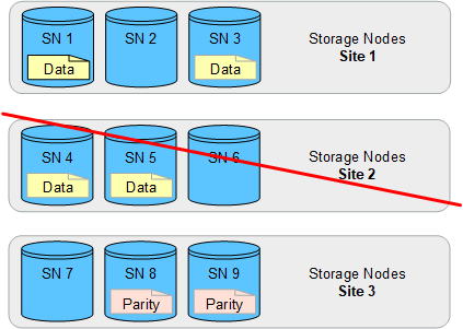

Se un sito viene perso, i dati possono comunque essere recuperati:
Codifica di cancellazione 4+2 EC schema 1 sito perso
