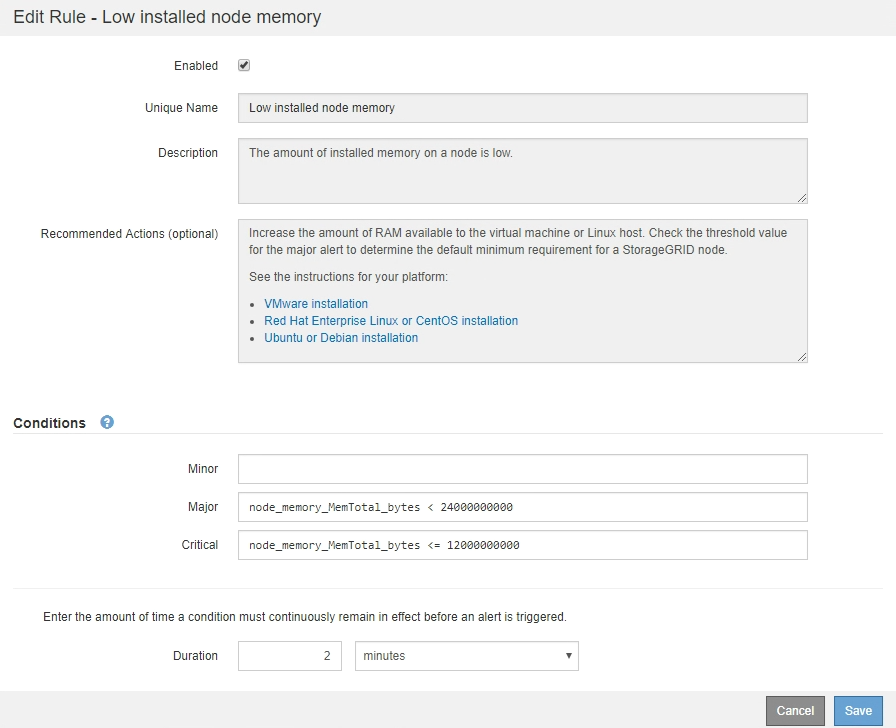

    Viene visualizzata la finestra di dialogo Modifica regola. Questo esempio mostra una regola di avviso predefinita: i campi Unique Name, Description e Recommended Actions sono disabilitati e non possono essere modificati.
    Avvisi > Modifica regola

  6. Nella sezione Condizioni, inserisci o aggiorna l'espressione Prometheus per uno o più livelli di gravità dell'allerta.

    Un'espressione di base è solitamente della forma:
    [metric] [operator] [value]
    Le espressioni possono avere qualsiasi lunghezza, ma nell'interfaccia utente appaiono su un'unica riga. È richiesta almeno un'espressione.
    Questa espressione fa sì che venga attivato un avviso se la quantità di RAM installata per un nodo è inferiore a 24.000.000.000 di byte (24 GB).
    node_memory_MemTotal_bytes < 24000000000
