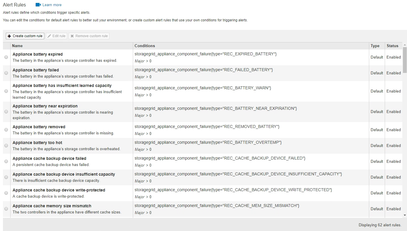

  1. Seleziona Avvisi > Regole.
    Viene visualizzata la pagina Regole di avviso.
    Pagina delle regole di avviso
  2. Esamina le informazioni nella tabella delle regole di allerta:
