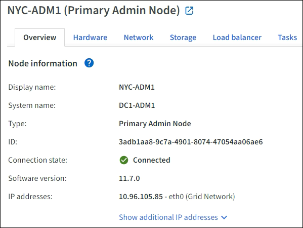

Informazioni sul nodo
La sezione Informazioni sul nodo della scheda Panoramica elenca le informazioni di base sul nodo.
Scheda Panoramica della pagina Nodes
Le informazioni generali relative a un nodo includono quanto segue:
  • Nome visualizzato (mostrato solo se il nodo è stato rinominato): Il nome visualizzato corrente del nodo. Usa la procedura "Rinomina la griglia, i siti e i nodi" per aggiornare questo valore.
  • Nome del sistema: Il nome che hai inserito per il nodo durante l'installazione. I nomi del sistema vengono utilizzati per le operazioni interne di StorageGRID e non possono essere modificati.
  • Tipo: Il tipo di nodo: Admin Node, primary Admin Node, Storage Node o Gateway Node.
  • ID: L'identificativo univoco del nodo, noto anche come UUID.
  • Stato della connessione: Uno dei tre stati. L'icona per lo stato più grave viene mostrata.
    • Sconosciuto icona blu con punto interrogativo: Per un motivo sconosciuto, il nodo non è connesso alla grid oppure uno o più servizi sono inaspettatamente non disponibili. Ad esempio, la connessione di rete tra i nodi è stata persa, manca l'alimentazione o un servizio non è disponibile. Potrebbe anche essere attivato l'avviso Unable to communicate with node. Potrebbero essere attivi anche altri avvisi. Questa situazione richiede un intervento immediato.
      Nota Durante le operazioni di arresto gestito, un nodo potrebbe apparire come "Sconosciuto". Puoi ignorare lo stato "Sconosciuto" in questi casi.
    • Inattivo per motivi amministrativi icona grigia con punto interrogativo: Il nodo non è connesso alla grid per un motivo previsto. Ad esempio, il nodo o i servizi sul nodo sono stati arrestati correttamente, il nodo si sta riavviando oppure il software viene aggiornato. Potrebbero anche essere attivi uno o più avvisi.
    • Connesso icona avviso segno di spunta verde: Il nodo è connesso alla griglia.
  • Spazio di archiviazione utilizzato: Solo per Storage Nodes.
    • Dati oggetto: la percentuale dello spazio totale utilizzabile per i dati oggetto che è stata utilizzata sullo Storage Node.
    • Metadati degli oggetti: la % dello spazio totale consentito per i metadati degli oggetti che hai utilizzato sullo Storage Node.
  • Versione del software: La versione di StorageGRID installata sul nodo.
  • Gruppi HA: Solo per Admin Node e Gateway Nodes. Mostrato se un'interfaccia di rete sul nodo è inclusa in un gruppo ad alta disponibilità e se tale interfaccia è l'interfaccia primaria.
  • Indirizzi IP: Gli indirizzi IP del nodo. Fai clic su Mostra indirizzi IP aggiuntivi per visualizzare gli indirizzi IPv4 e IPv6 del nodo e le mappature delle interfacce.
