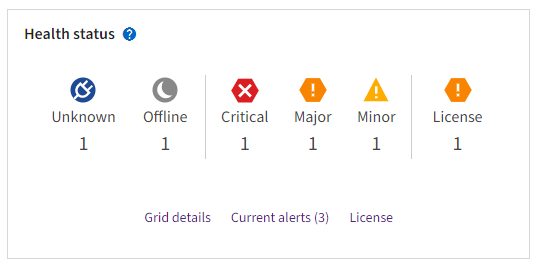

Scheda stato di salute - dashboard
Quando ci sono problemi, compaiono dei link che ti permettono di vedere altri dettagli:
Collegamento Appare quando…​
Dettagli della griglia
Tutti i nodi sono disconnessi (stato della connessione Sconosciuto o Amministrativamente Down).
Allerte attuali (Critica, Maggiore, Minore)
Gli avvisi sono attualmente attivo.
Avvisi risolti di recente
Avvisi attivati nell'ultima settimana sono ora risolti.
Licenza
Si è verificato un problema con la licenza software per questo sistema StorageGRID. Puoi "aggiorna le informazioni sulla licenza secondo necessità".
