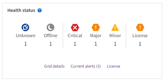

Scheda di stato di salute - dashboard
Quando si verificano problemi, vengono visualizzati dei link che consentono di visualizzare ulteriori dettagli:
Collegamento Appare quando…​
Dettagli della griglia
Alcuni nodi sono disconnessi (stato di connessione Sconosciuto o Amministrativamente inattivo).
Avvisi attuali (critici, gravi, minori)
Gli avvisi sonoattualmente attivo .
Avvisi risolti di recente
Avvisi attivati nell'ultima settimanasono ora risolti .
Licenza
Si è verificato un problema con la licenza software per questo sistema StorageGRID . È possibile "aggiornare le informazioni sulla licenza secondo necessità" Potrebbe
