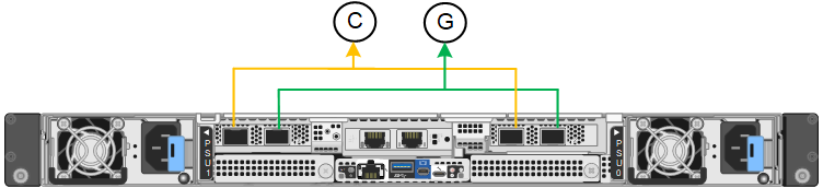

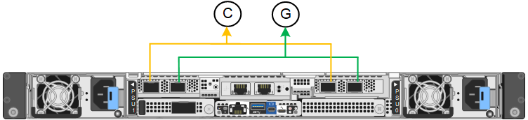

Modalità fissa port bond
Fixed port bond mode è la configurazione predefinita per le porte di rete.
SGF6212:
Modalità di bond delle porte fisse SGF6212
SG6200-CN:
SG6200-CN Modalità di collegamento a porta fissa
Didascalia Quali porte sono collegate
C.
Le porte 1 e 3 sono collegate tra loro per la rete client, se viene utilizzata questa rete.
G
Le porte 2 e 4 sono collegate tra loro per la rete Grid.
Quando si utilizza la modalità Fixed Port Bond, è possibile collegare le porte utilizzando la modalità Active-backup o la modalità link Aggregation Control Protocol (LACP 802.3ad).
  • In modalità Active-backup (impostazione predefinita), è attiva una sola porta alla volta. In caso di guasto della porta attiva, la relativa porta di backup fornisce automaticamente una connessione di failover. La porta 4 fornisce un percorso di backup per la porta 2 (rete griglia), mentre la porta 3 fornisce un percorso di backup per la porta 1 (rete client).
  • In modalità LACP, ciascuna coppia di porte forma un canale logico tra l'appliance e la rete, consentendo un throughput più elevato. In caso di guasto di una porta, l'altra porta continua a fornire il canale. Il throughput viene ridotto, ma la connettività non viene influenzata.
Nota Se non sono necessarie connessioni ridondanti, è possibile utilizzare una sola porta per ciascuna rete. Tuttavia, tenere presente che l'avviso link down dell'appliance di storage potrebbe essere attivato in Grid Manager dopo l'installazione di StorageGRID, a indicare che un cavo è scollegato. È possibile disattivare questa regola di avviso in modo sicuro.

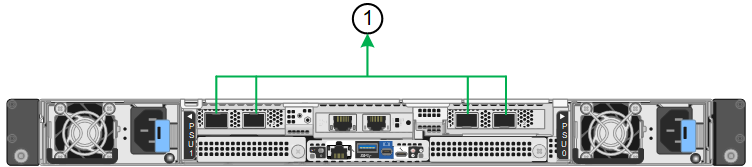

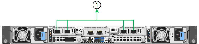

Modalità aggregate port bond
La modalità aggregate port bond aumenta significativamente il throughput per ciascuna rete StorageGRID e fornisce percorsi di failover aggiuntivi.
SGF6212:
Modalità di collegamento aggregato della porta SGF6212
SG6200-CN:
Modalità di bond della porta aggregata SG6200-CN
1
Tutte le porte connesse sono raggruppate in un unico collegamento LACP, consentendo l'utilizzo di tutte le porte per il traffico di rete Grid Network e Client Network.
Se si intende utilizzare la modalità aggregate port bond:
  • È necessario utilizzare la modalità di collegamento di rete LACP.
  • È necessario specificare un tag VLAN univoco per ciascuna rete. Questo tag VLAN verrà aggiunto a ciascun pacchetto di rete per garantire che il traffico di rete venga instradato alla rete corretta.
  • Le porte devono essere collegate a switch in grado di supportare VLAN e LACP. Se nel bond LACP partecipano più switch, questi devono supportare gruppi MLAG (Multi-chassis link Aggregation groups) o equivalenti.
  • Si comprende come configurare gli switch per l'utilizzo di VLAN, LACP e MLAG o equivalente.
Se non si desidera utilizzare tutte e quattro le porte, è possibile utilizzare una, due o tre porte. L'utilizzo di più porte aumenta al massimo la possibilità che una parte della connettività di rete rimanga disponibile in caso di guasto di una delle porte.

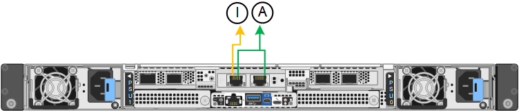

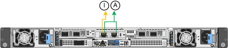

Network bond mode per le porte di gestione
Per le due porte di gestione 1/10-GbE, è possibile scegliere la modalità Independent network bond o la modalità Active-Backup network bond per connettersi alla rete amministrativa opzionale.
SGF6212:
Porte di gestione di rete SGF6212
SG6200-CN:
Porte di gestione di rete SG6200-CN
Didascalia Network bond mode (modalità bond di
R
Modalità Active-Backup. Entrambe le porte di gestione sono collegate a una porta di gestione logica collegata alla rete di amministrazione.
IO
Modalità indipendente. La porta a sinistra è collegata alla rete di amministrazione. La porta a destra è disponibile per le connessioni locali temporanee (indirizzo IP 169.254.0.1).
In modalità indipendente, solo la porta di gestione a sinistra è connessa alla rete di amministrazione. Questa modalità non fornisce un percorso ridondante. La porta di gestione a destra è disconnessa e disponibile per le connessioni locali temporanee (utilizza l'indirizzo IP 169.254.0.1).
In modalità Active-Backup, entrambe le porte di gestione sono collegate alla rete di amministrazione. È attiva una sola porta alla volta. In caso di guasto della porta attiva, la relativa porta di backup fornisce automaticamente una connessione di failover. L'Unione di queste due porte fisiche in una porta di gestione logica fornisce un percorso ridondante alla rete di amministrazione.
Nota Se è necessario effettuare una connessione locale temporanea all'appliance quando le porte di gestione 1/10-GbE sono configurate per la modalità Active-Backup, rimuovere i cavi da entrambe le porte di gestione, collegare il cavo temporaneo alla porta di gestione a destra e accedere all'appliance utilizzando l'indirizzo IP 169.254.0.1.
