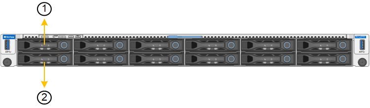

    3. Si noti la posizione dei componenti sostituibili (due alimentatori, sette ventole di raffreddamento, tre NIC e due SSD) nell'apparecchio guasto.
      Le due unità si trovano nelle seguenti posizioni nello chassis (parte anteriore dello chassis con il pannello rimosso in figura):
      Posizioni delle unità
      Disco
      1
      HDD00
      2
      HDD01
