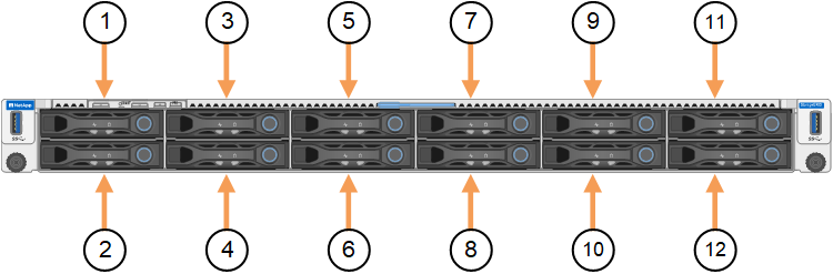

    3. Prendere nota della posizione dei componenti sostituibili (due alimentatori, tre schede di rete e dodici unità SSD) nell'appliance guasta.
      Le dodici unità si trovano nelle seguenti posizioni nello chassis (nella parte anteriore dello chassis con il pannello rimosso):
      Posizioni delle ventole
      Disco
      1
      HDD00
      2
      HDD01
      3
      HDD02
      4
      HDD03
      5
      HDD04
      6
      HDD05
      7
      HDD06
      8
      HDD07
      9
      HDD08
      10
      HDD09
      11
      HDD10
      12
      HDD11
