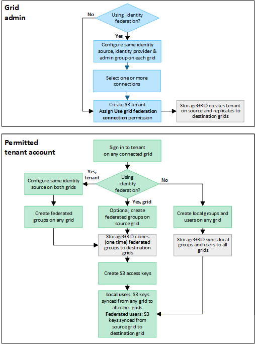

Flusso di lavoro per la sincronizzazione dell'account
Il diagramma del flusso di lavoro mostra i passaggi che gli amministratori della griglia e i tenant autorizzati eseguiranno per configurare la sincronizzazione dell'account. Questi passaggi vengono eseguiti dopo il "la connessione a federazione di griglie è configurata".
flusso di lavoro per la sincronizzazione dell'account
Workflow di amministrazione della griglia

Flusso di lavoro account tenant consentito
Dopo che un tenant con l'autorizzazione Usa connessione di federazione grid è stato replicato nella grid di destinazione, gli account tenant autorizzati possono eseguire questi passaggi per sincronizzare gruppi tenant, utenti e chiavi di accesso S3.
Fasi
  1. Accedi all'account tenant su qualsiasi grid connessa.
  2. Se consentito, configura la federazione delle identità sia sull'account tenant di origine che su quello di destinazione.
  3. Crea gruppi e utenti su qualsiasi grid connessa.
    Quando vengono creati nuovi gruppi o utenti su un tenant, StorageGRID li sincronizza automaticamente con il tenant di destinazione.
  4. Creare chiavi di accesso S3.
  5. Facoltativamente, sincronizza le chiavi di accesso S3 dal tenant di origine al tenant di destinazione.
Per dettagli sul flusso di lavoro consentito per gli account tenant e per scoprire come vengono sincronizzati gruppi, utenti e chiavi di accesso S3, consulta "Sincronizza gruppi di tenant e utenti".
