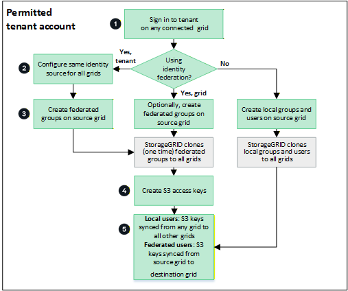

Flusso di lavoro del tenant per la sincronizzazione dell'account
Se il tuo tenant account dispone dell'autorizzazione Use grid federation connection, consulta il diagramma del flusso di lavoro per vedere quali passaggi eseguirai per sincronizzare gruppi, utenti e chiavi di accesso S3.
Il flusso di lavoro del tenant per la sincronizzazione dell'account. I passaggi sono descritti nel testo seguente.
Questi sono i passaggi principali del flusso di lavoro:
Uno Accedere al tenant
Accedi all'account tenant su qualsiasi grid connessa.
Due Facoltativamente, configurare la federazione delle identità
Se il tuo tenant account dispone dell'autorizzazione Usa la tua origine di identità per utilizzare gruppi e utenti federati, configura la stessa origine di identità (con le stesse impostazioni) per l'account tenant di origine e per uno o più account tenant di destinazione. I gruppi federati vengono clonati al momento della creazione e gli utenti federati vengono clonati quando viene creata una chiave. Affinché la clonazione avvenga, la stessa origine di identità deve essere configurata su tutte le grid. Per istruzioni, consulta "USA la federazione delle identità".
Tre Creare gruppi e utenti
Puoi creare gruppi e utenti da qualsiasi grid connessa. Quando aggiungi un nuovo gruppo locale, StorageGRID lo sincronizza automaticamente con tutte le grid connesse. Anche le modifiche ai gruppi locali (modifica, eliminazione) vengono sincronizzate continuamente. I gruppi federati vengono clonati una sola volta al momento della creazione.
  • Se la federazione delle identità è configurata per l'intero sistema StorageGRID o per l'account tenant, "creare nuovi gruppi tenant"importando gruppi federated dall'origine identità.
Quattro Creare S3 chiavi di accesso
Puoi "creare le proprie chiavi di accesso" o "creare le chiavi di accesso di un altro utente" su qualsiasi griglia per accedere ai bucket su tutte le griglie connesse.
Cinque Sincronizza le chiavi di accesso S3
Se devi accedere ai bucket con le stesse chiavi di accesso su tutte le griglie, crea le chiavi di accesso su una delle griglie. Per gli utenti locali, le chiavi di accesso vengono sincronizzate automaticamente per impostazione predefinita. Per gli utenti federati, devi creare le chiavi di accesso S3 sulla griglia di origine e selezionare Abilita sincronizzazione chiavi di accesso perché le chiavi vengano sincronizzate su tutte le griglie di destinazione.
