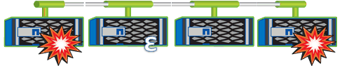

偶数個のノードを持つクラスターでは同点になる可能性があるため、1 つのノードにはイプシロンと呼ばれる追加の分数投票重みが与えられます。大規模クラスターの 2 つの等しい部分間の接続が失敗した場合、イプシロンを含むノードのグループは、すべてのノードが正常であると想定してクォーラムを維持します。たとえば、次の図では、4ノード クラスタの2つのノードで障害が発生しています。ただし、残りのノードの1つにイプシロンが設定されているため、健全なノードが過半数に満たなくてもクォーラムが維持されます。
この図には説明が付随しています。
