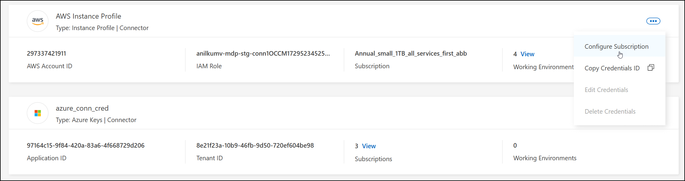

  1. Cloud Manager コンソールの右上にある設定アイコンをクリックし、 * クレデンシャル * を選択します。
  2. 一連の資格情報のアクションメニューをクリックし、 * 契約の関連付け * を選択します。
    一連の既存のクレデンシャルに対する操作メニューのスクリーンショット。
  3. ダウンリストから既存のサブスクリプションを選択するか、 * サブスクリプションの追加 * をクリックして、新しいサブスクリプションを作成する手順を実行します。
