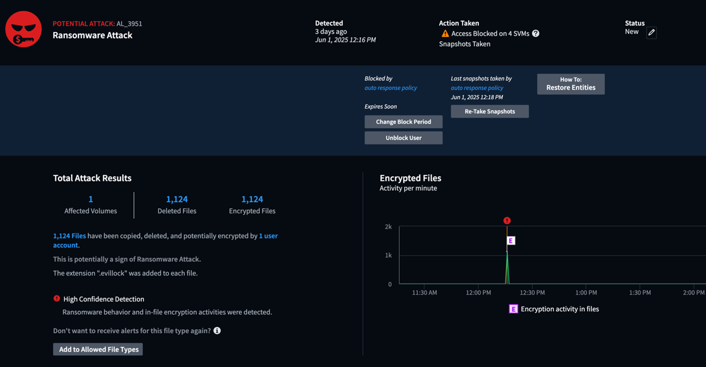

ワークロードセキュリティでアラートを生成する
シミュレータ スクリプトの実行が終了すると、数分以内に Web UI にアラートが表示されます。
注意: 以下の条件がすべて満たされた場合、高信頼度アラートが生成されます。
  1. 監視対象SVMのONTAPバージョンが9.11.1以上
  2. ONTAP Autonomous Ransomware Protection が構成済み
  3. Workload Security データ コレクターがクラスター モードに追加されました。
Workload Security はユーザーの行動に基づいてファイルの改ざんパターンを検出し、 ONTAP ARP はファイル内の暗号化アクティビティに基づいてファイルの改ざんアクティビティを検出します。
条件が満たされると、Workload Security はアラートを高信頼度アラートとしてマークします。
アラート リスト ページの高信頼度アラートの例:
高信頼度アラートの例、リストページ
高信頼度アラートの詳細の例:
高信頼度アラートの例、詳細ページ
