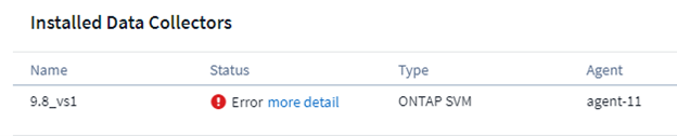

  1. Workload Securityで、「コレクター」を選択します。「ステータス」列で「詳細」を開き、理由の文字列全体をメモします。
  2. コレクターの追加または編集ページで、「接続テスト」を選択します。保存する前に、失敗したチェックをすべて解決してください。
  3. 以下の症状の中から該当するものを選び、順番にチェック項目を確認してください。
完全なコレクタエラーを確認するには、「詳細」を開きます。
エラー状態のコレクターの詳細リンク、width=624,height=126
