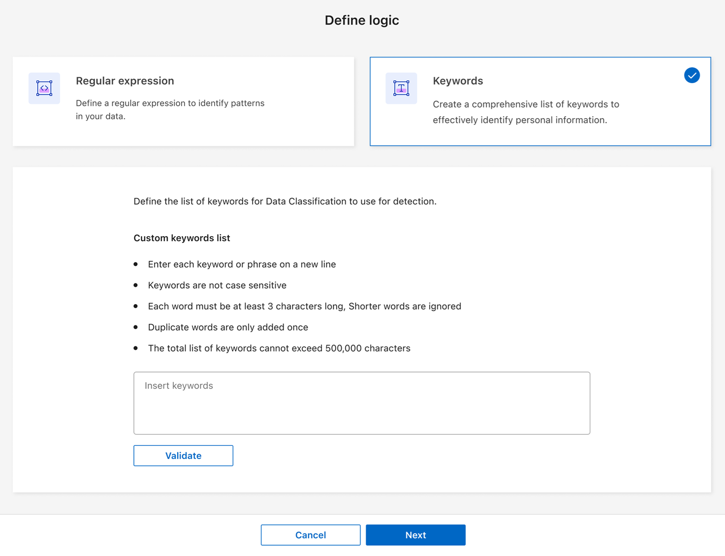

  5. キーワードを含む分類子を追加するには、キーワード を選択します。キーワードのリストを入力します。各エントリは別々の行に入力します。キーワードが要件に準拠していることを確認します。 キーワードを使用してカスタム分類子を作成するスクリーンショット。
