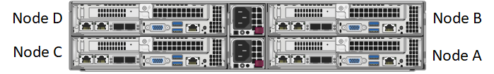

  1. シャーシに H410S ノードを設置します。4 つのノードを設置したシャーシの背面図の例を次に示します。
    この図は 2U の背面を示しています
    警告 ハードウェアを持ち上げてラックに設置する際には十分に注意してください。2 ラックユニット( 2U ) / 4 ノードシャーシは空の状態で 24.7kg ( 54.45 ポンド)、ノードは 3.6kg ( 8.0 ポンド)です。
