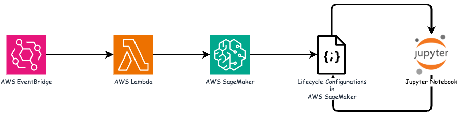

この MLOps パイプラインは、cron ジョブを利用してサーバーレス関数をトリガーし、ライフサイクルコールバック関数に登録された AWS サービスを実行する実用的な実装です。 AWS EventBridge は cron ジョブとして機能します。モデルの再トレーニングと再デプロイを担当する AWS Lambda 関数 を定期的に呼び出します。このプロセスでは、必要なタスクを実行するために AWS SageMaker Notebook インスタンスを起動する必要があります。

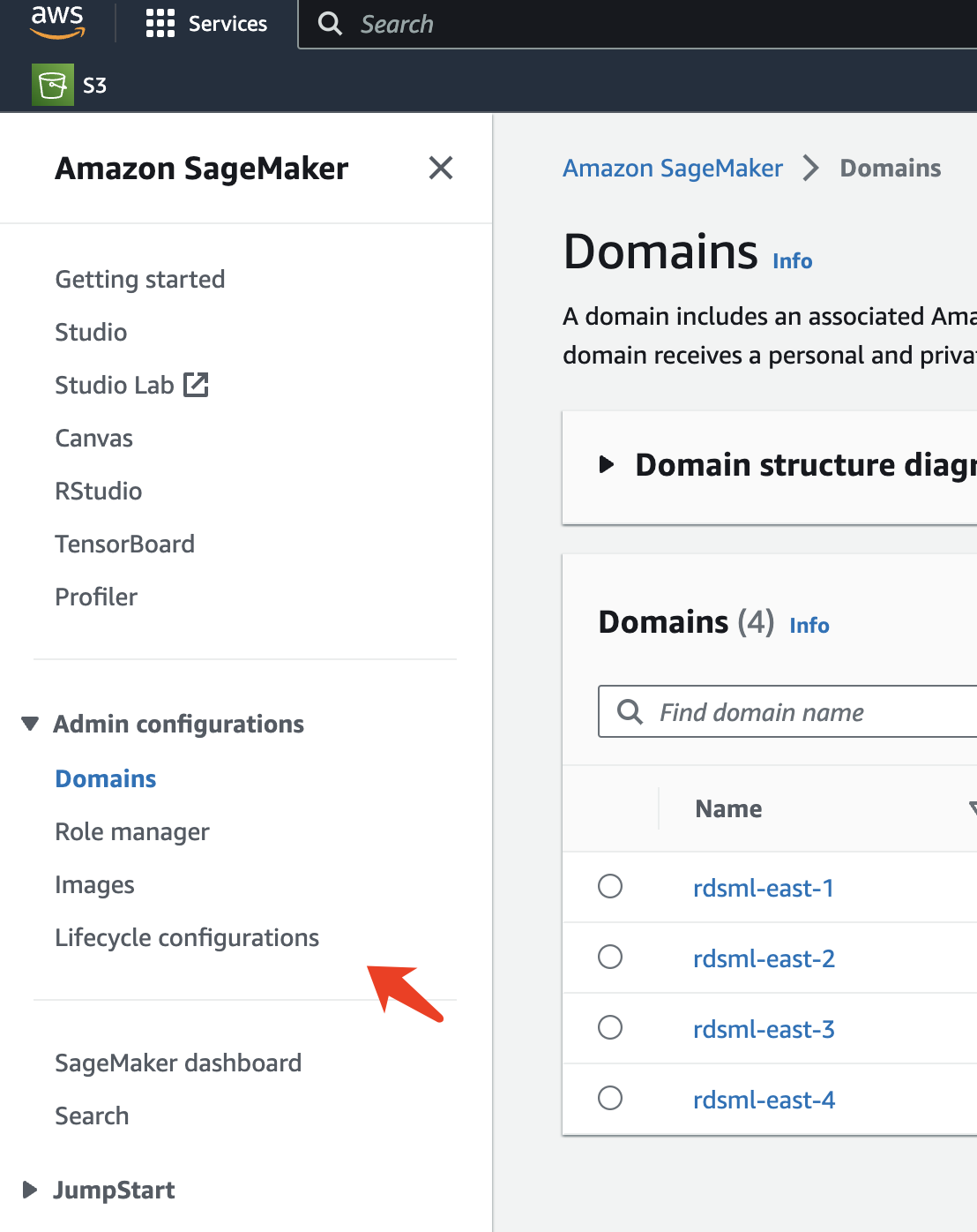

  1. ライフサイクル構成を設定するには、Sagemaker パネルを開き、管理構成 セクションの ライフサイクル構成 に移動します。

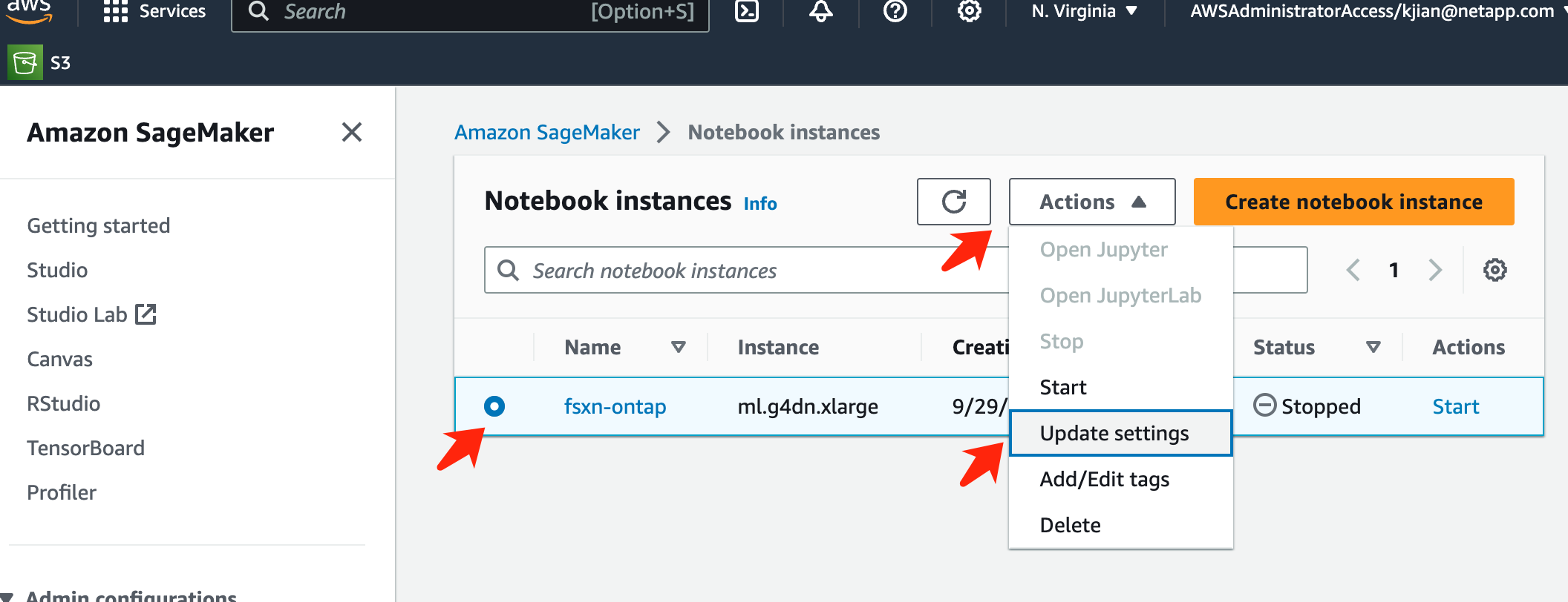

  5. 作成後、ノートブックインスタンスに移動し、ターゲットインスタンスを選択して、[アクション] ドロップダウンの [設定の更新] をクリックします。
    設定ドロップダウンを更新

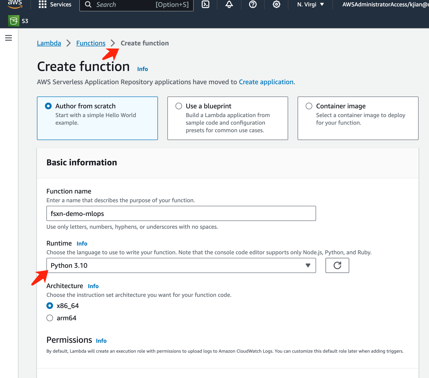

  1. AWS Lambda 関数 を作成するには、該当するパネルに移動し、関数 タブに切り替えて、関数の作成 をクリックします。
    AWS Lambda関数のウェルカムページ
  2. ページ上のすべての必須エントリを入力し、ランタイムを Python 3.10 に切り替えることを忘れないでください。
    AWS Lambda関数を作成する

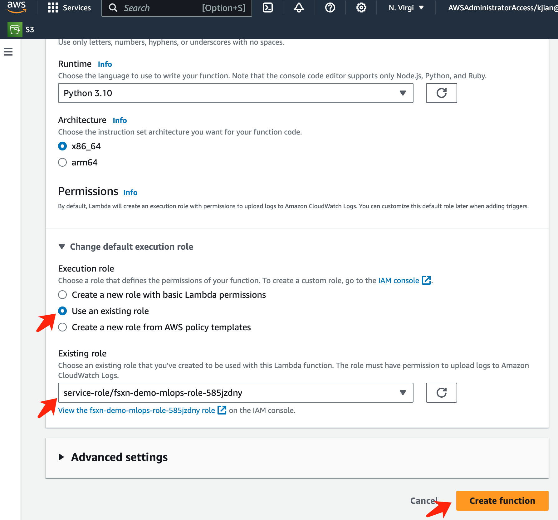

  3. 指定されたロールに必要な権限 AmazonSageMakerFullAccess があることを確認し、 関数の作成 ボタンをクリックしてください。
    実行ロールを選択

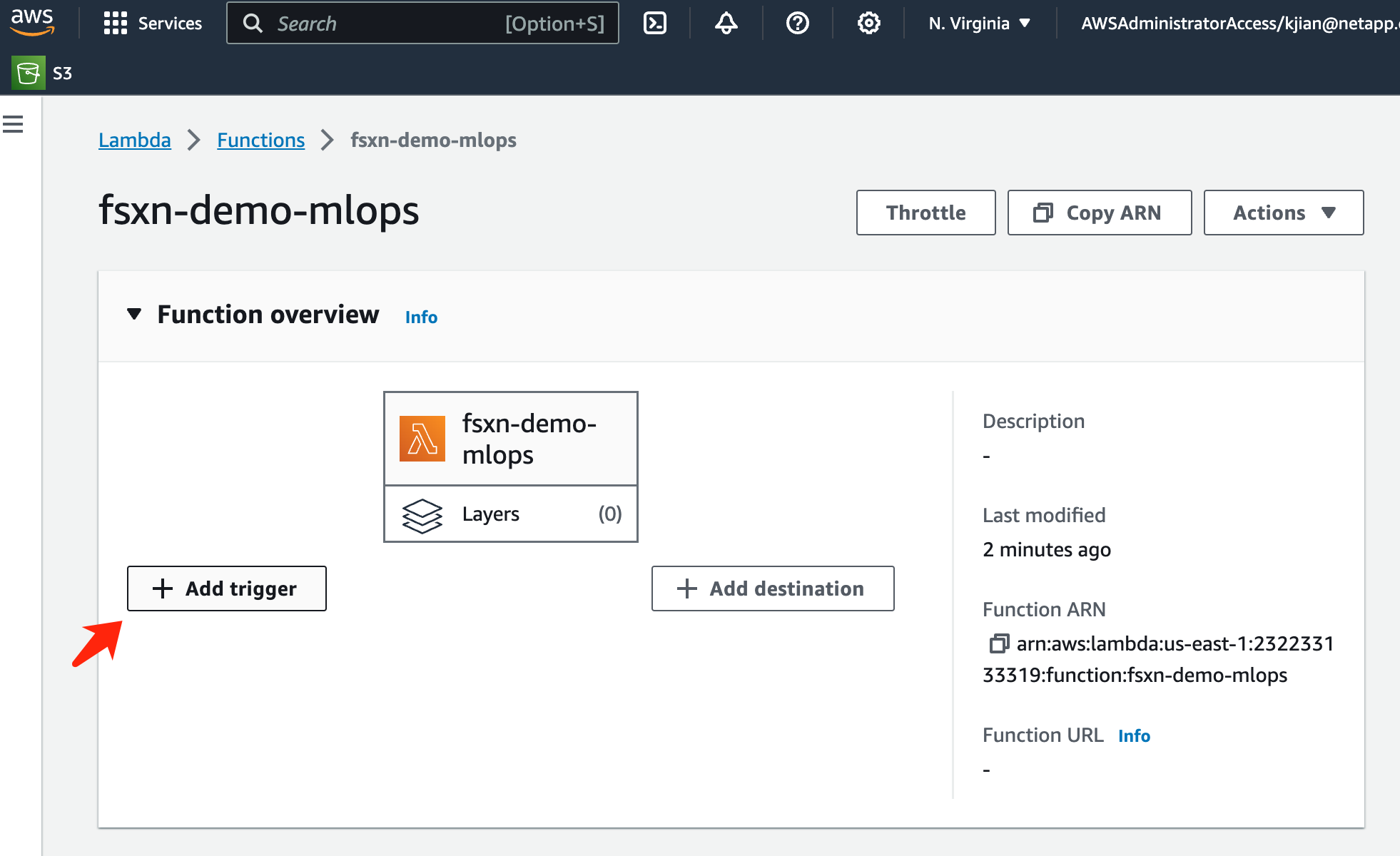

  6. この AWS Lambda 関数をトリガーする方法を指定するには、「トリガーの追加」ボタンをクリックします。
    AWS関数トリガーを追加する
