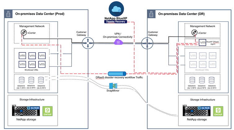

運用サイトから災害復旧サイトへのブロックレベルのレプリケーションを通じて災害復旧を実装することは、サイトの停止やランサムウェア攻撃などのデータ破損イベントからワークロードを保護するための、回復力がありコスト効率に優れた方法です。 NetApp SnapMirrorレプリケーションを使用すると、NFS データストアを備えたオンプレミスのONTAPシステムで実行されている VMware ワークロードを、VMware も導入されている指定されたリカバリ データセンターにある別のONTAPストレージ システムに複製できます。
このドキュメントのセクションでは、オンプレミスの VMware VM の災害復旧を別の指定サイトに設定するためのBlueXP DRaaS の構成について説明します。このセットアップの一部として、 BlueXPアカウント、 BlueXPコネクタ、VMware vCenter からONTAPストレージへの通信を可能にするために必要なONTAPアレイがBlueXPワークスペース内に追加されます。さらに、このドキュメントでは、サイト間のレプリケーションを構成する方法と、リカバリ プランを設定およびテストする方法についても詳しく説明します。最後のセクションでは、サイト全体のフェールオーバーを実行する手順と、プライマリ サイトが回復されオンラインで購入されたときにフェールバックする方法について説明します。

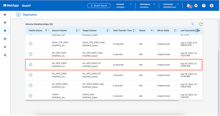

SnapMirror は、 NetApp環境でのデータ複製を提供します。 NetApp Snapshot テクノロジーに基づいて構築されたSnapMirrorレプリケーションは、前回の更新以降に変更または追加されたブロックのみを複製するため、非常に効率的です。 SnapMirror は、 NetApp OnCommand System ManagerまたはONTAP CLI を使用して簡単に設定できます。 BlueXP DRaaS は、クラスターと SVM ピアリングが事前に構成されている場合、 SnapMirror関係も作成します。
プライマリ ストレージが完全に失われていない場合、 SnapMirror はプライマリ サイトと DR サイトを再同期する効率的な手段を提供します。 SnapMirror は2 つのサイトを再同期し、 SnapMirror関係を単純に反転するだけで、変更されたデータまたは新しいデータのみを DR サイトからプライマリ サイトに転送できます。つまり、 BlueXP DRaaS のレプリケーション プランは、フェイルオーバー後にボリューム全体を再コピーすることなく、どちらの方向にも再同期できます。関係が逆方向に再同期される場合、スナップショット コピーの最後の正常な同期以降に書き込まれた新しいデータのみが宛先に送り返されます。
メモ CLI または System Manager を介してボリュームにSnapMirror関係がすでに構成されている場合、 BlueXP DRaaS はその関係を取得し、残りのワークフロー操作を続行します。
VMware Disaster Recoveryの設定方法
SnapMirrorレプリケーションを作成するプロセスは、どのアプリケーションでも同じです。このプロセスは手動でも自動でも実行できます。最も簡単な方法は、 BlueXPを利用して、環境内のソースONTAPシステムを宛先にドラッグ アンド ドロップするだけでSnapMirrorレプリケーションを構成し、残りのプロセスをガイドするウィザードを起動することです。

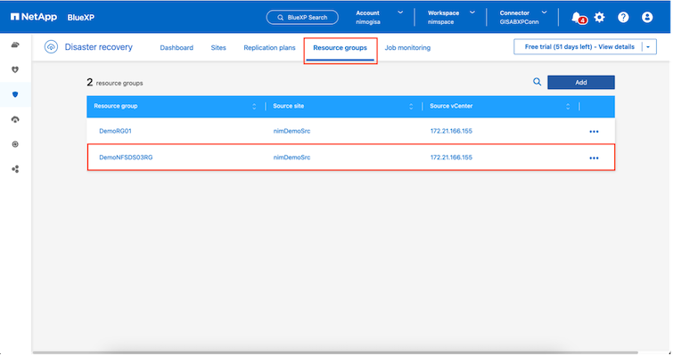

サイトを追加した後、VM をリソース グループにグループ化できます。 BlueXP disaster recoveryリソース グループを使用すると、依存する VM のセットを、復旧時に実行できるブート順序とブート遅延を含む論理グループにグループ化できます。リソース グループの作成を開始するには、[リソース グループ] に移動し、[新しいリソース グループの作成] をクリックします。
入出力ダイアログまたは書かれたコンテンツを示す図
メモ レプリケーション プランの作成時にリソース グループを作成することもできます。
VM のブート順序は、リソース グループの作成中に、簡単なドラッグ アンド ドロップ メカニズムを使用して定義または変更できます。

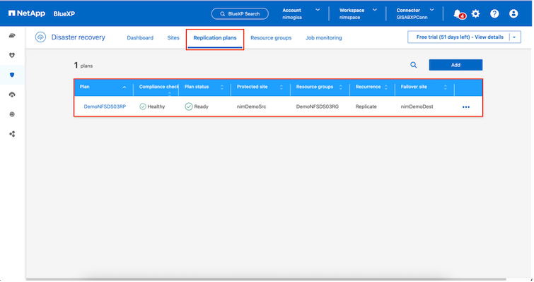

リソース グループを作成したら、次のステップは、災害発生時に仮想マシンとアプリケーションを復旧するための実行ブループリントまたは計画を作成することです。前提条件で述べたように、 SnapMirrorレプリケーションは事前に構成することも、レプリケーション プランの作成時に指定された RPO と保持数を使用して DRaaS で構成することもできます。
ドロップダウンからソースと宛先の vCenter プラットフォームを選択してレプリケーション プランを構成し、プランに含めるリソース グループ、アプリケーションの復元方法と電源オン方法のグループ化、およびクラスタとネットワークのマッピングを選択します。リカバリ プランを定義するには、[レプリケーション プラン] タブに移動し、[プランの追加] をクリックします。

繰り返しタイプを選択します。簡単に言えば、「移行」(フェイルオーバーを使用した 1 回限りの移行)または定期的な連続レプリケーション オプションを選択します。このチュートリアルでは、「複製」オプションが選択されています。
完了したら、作成されたマッピングを確認し、「プランの追加」をクリックします。
メモ 異なるボリュームおよび SVM からの VM をレプリケーション プランに含めることができます。 VM の配置 (同じボリューム上、同じ SVM 内の別のボリューム上、異なる SVM 上の別のボリューム上など) に応じて、 BlueXP disaster recoveryでは整合性グループ スナップショットが作成されます。

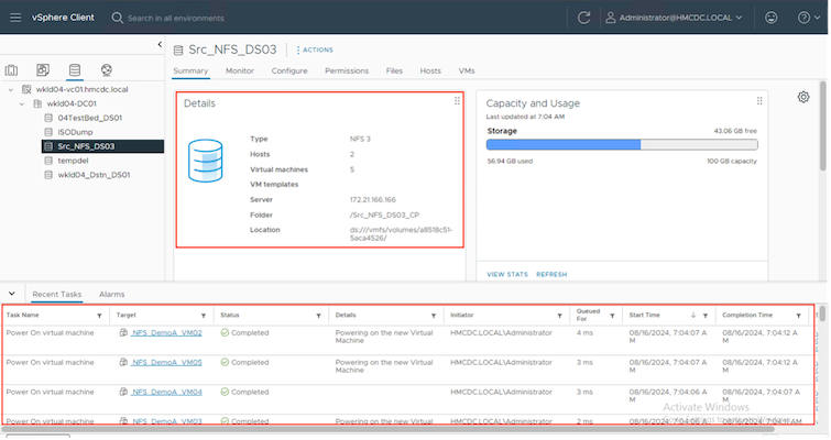

VMware 管理者がフェイルオーバー操作を実行すると、 BlueXP DRaaS は次のタスクを自動化します。
  • NetApp SnapMirror関係を解除してフェイルオーバーします。
  • 複製された NFS データストアを DR サイトの ESXi ホストに接続します。
  • VM ネットワーク アダプターを適切な宛先サイト ネットワークに接続します。
  • 宛先サイトのネットワークの定義に従って、VM ゲスト オペレーティング システムのネットワーク設定を再構成します。
  • レプリケーション プランに保存されているカスタム コマンド (存在する場合) を実行します。
  • レプリケーション プランで定義された順序で VM の電源をオンにします。

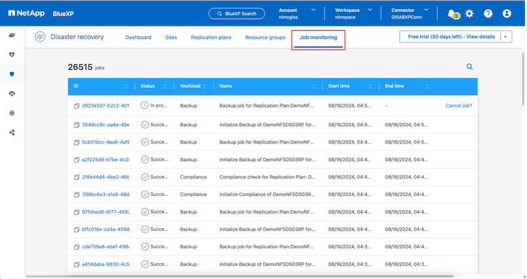

BlueXPまたはONTAP CLI から、適切なデータストア ボリュームのレプリケーションのヘルス ステータスを監視し、ジョブ監視を介してフェイルオーバーまたはテスト フェイルオーバーのステータスを追跡できます。
メモ ジョブが現在進行中またはキューに入っており、それを停止したい場合は、キャンセルするオプションがあります。
