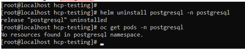

b.元の postgresql インストールを削除します
PostgreSQLアプリの削除
