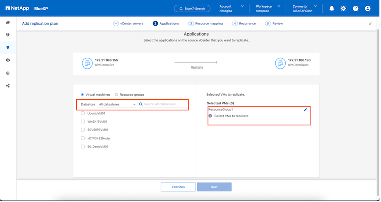

以下のスクリーンショットは、リソース グループが事前に作成されていない場合に、組織の要件に基づいて仮想マシンまたは特定のデータストアをフィルターするオプションを示しています。

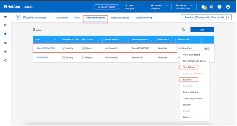

レプリケーション プランが作成されると、フェールオーバー オプション、テスト フェールオーバー オプション、または移行オプションを選択して、要件に応じてフェールオーバーを実行できます。BlueXP disaster recoveryでは、レプリケーション プロセスが 30 分ごとに計画に従って実行されることが保証されます。フェイルオーバーおよびテストフェイルオーバーのオプションでは、最新のSnapMirror Snapshot コピーを使用することも、ポイントインタイム Snapshot コピーから特定の Snapshot コピーを選択することもできます ( SnapMirrorの保持ポリシーに従って)。ランサムウェアなどの破損イベントが発生し、最新のレプリカがすでに侵害されたり暗号化されたりしている場合、ポイントインタイム オプションは非常に役立ちます。BlueXP disaster recoveryでは、利用可能なすべての復旧ポイントが表示されます。
レプリケーション プランで指定された構成でフェイルオーバーまたはテスト フェイルオーバーをトリガーするには、[フェイルオーバー] または [フェイルオーバーのテスト] をクリックします。

テスト フェイルオーバー操作中に、 BlueXP disaster recoveryは、最新の Snapshot コピーまたは宛先ボリュームの選択されたスナップショットを使用して、宛先ONTAPストレージ システムにFlexCloneボリュームを作成します。
テスト フェイルオーバー操作では、宛先のONTAPストレージ システムにクローン ボリュームが作成されます。 |
テスト リカバリ操作を実行しても、 SnapMirrorレプリケーションには影響しません。 |
プロセス中、 BlueXP disaster recoveryは元のターゲット ボリュームをマップしません。代わりに、選択したスナップショットから新しいFlexCloneボリュームが作成され、 FlexCloneボリュームをサポートする一時データストアが ESXi ホストにマップされます。
テスト フェイルオーバー操作が完了すると、「クリーンアップ フェイルオーバー テスト」 を使用してクリーンアップ操作をトリガーできます。この操作中、 BlueXP disaster recoveryは、操作で使用されたFlexCloneボリュームを破棄します。
