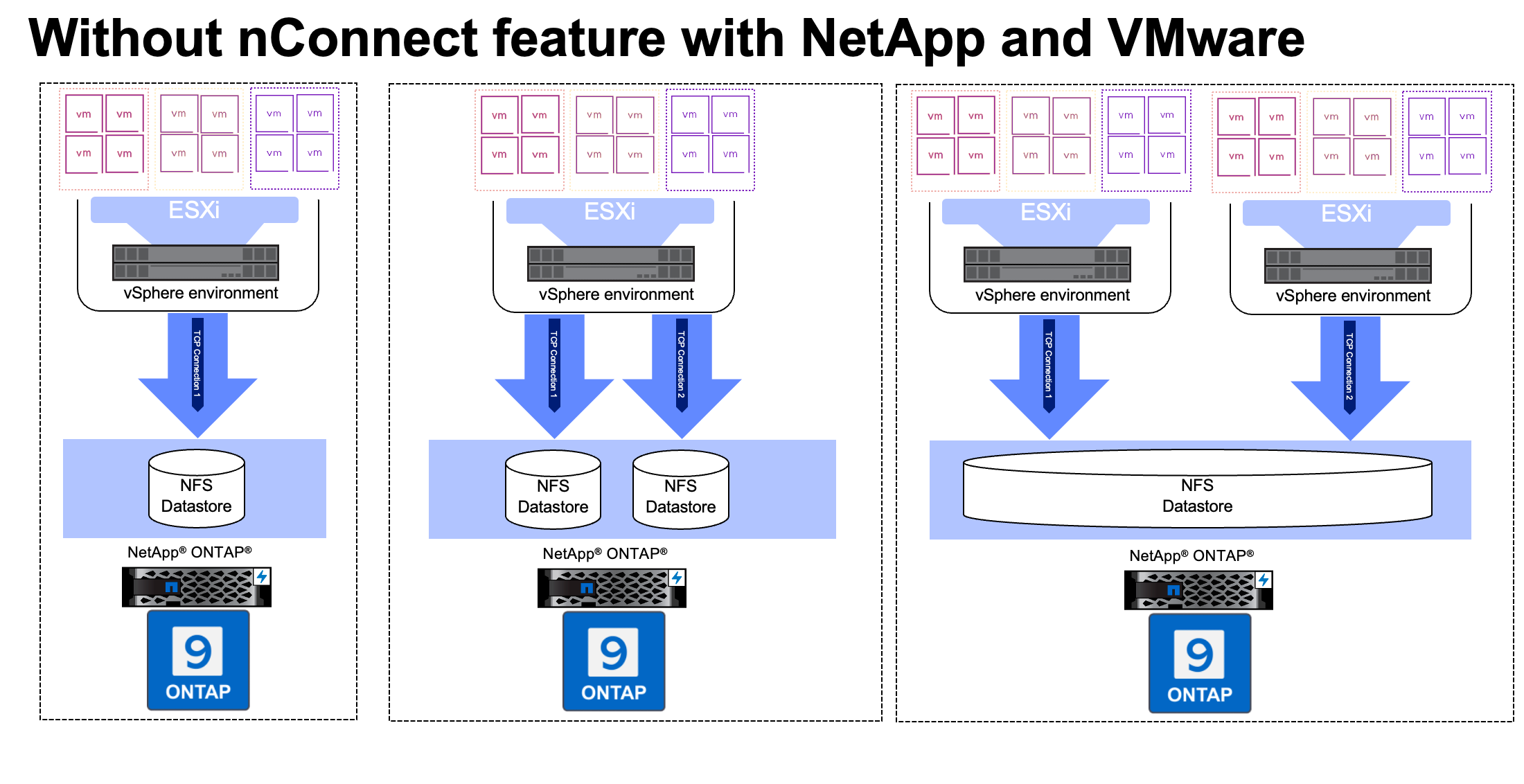

デフォルトのNFSデータストア
NFS データストアの単一接続のパフォーマンス制限に対処するには、追加のデータストアをマウントするか、追加のホストを追加して接続を増やします。
