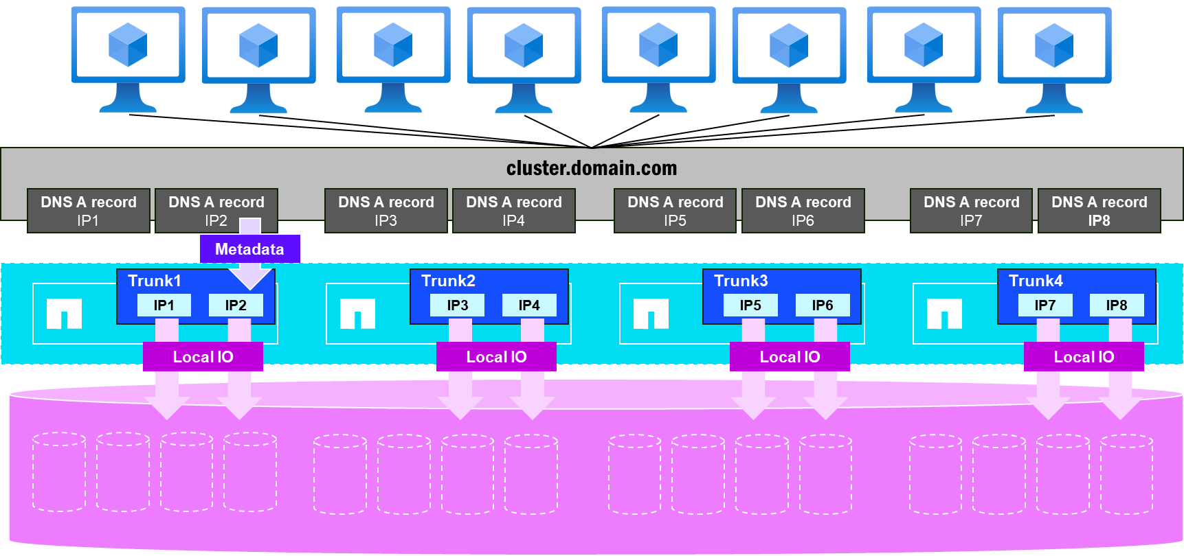

pNFSと併用することで、これらのトランクはクラスタ全体にわたってより高い総合的なパフォーマンスを提供できます。
NFSv4.1とpNFSによるクラスタ全体のパフォーマンス

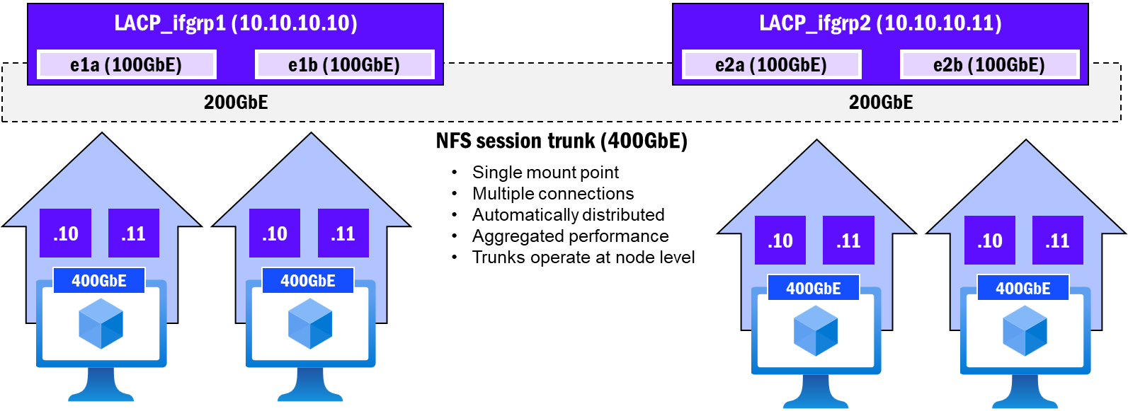

  • *手動で確立:*個々のIPアドレスを同じエクスポート パスとマウント ポイントにマウントすることで、セッション トランキングを手動で確立できます。例えば、エクスポート パスが `/pNFS`である同じノードに2つのIPアドレス(10.10.10.10と10.10.10.11)がある場合、マウント コマンドを2回実行します:
    mount -o vers=4.1 10.10.10.10:/pNFS /mnt/pNFS
    mount -o vers=4.1 10.10.10.11:/pNFS /mnt/pNFS
    トランクに参加させたいすべてのインターフェイスでこのプロセスを繰り返します。
メモ 各ノードには独自のセッション トランクがあります。トランクはノードをまたぎません。
メモ pNFSを使用する場合は、セッション トランキング_または_nconnectのいずれかのみを使用してください。両方を使用すると、メタデータ サーバ接続のみがnconnectのメリットを受け、データ サーバは単一の接続を使用するなど、望ましくない動作が発生します。
ONTAPでのNFSv4.1セッション トランキング
図 2. ONTAPでのNFSv4.1セッション トランキング
pNFSは、クラスタ内の各参加ノードへのローカル パスを提供できます。また、セッション トランキングと併用すると、pNFSはノードごとにセッション トランクを活用して、クラスタ全体のスループットを最大化できます。
ONTAPでのpNFSを使用したNFSv4.1セッション トランキング
