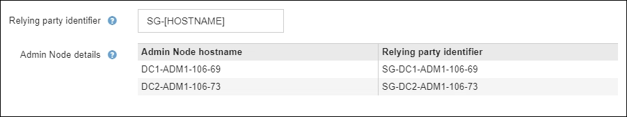

    3. 証明書利用者セクションで、 StorageGRIDの 証明書利用者 ID を指定します。この値は、AD FS 内の各証明書利用者信頼に使用する名前を制御します。
      • たとえば、グリッドに管理ノードが1つしかなく、将来的に管理ノードを追加する予定がない場合は、次のように入力します。 SG`または `StorageGRID。
      • グリッドに複数の管理ノードが含まれている場合は、文字列 [HOSTNAME]`識別子内。例: `SG-[HOSTNAME] 。これにより、ノードのホスト名に基づいて、システム内の各管理ノードの依存パーティ識別子を示すテーブルが生成されます。
        シングルサインオン
      メモ StorageGRIDシステム内の各管理ノードに対して、証明書利用者信頼を作成する必要があります。各管理ノードに証明書利用者信頼を設定することで、ユーザーはどの管理ノードに対しても安全にサインインおよびサインアウトできるようになります。
