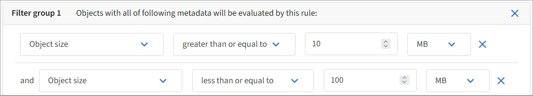

複数のメタデータタイプと値を指定する
高度なフィルタリングを定義する場合、複数の種類のメタデータと複数のメタデータ値を指定できます。たとえば、サイズが 10 MB から 100 MB までのオブジェクトに一致するルールが必要な場合は、オブジェクト サイズ メタデータ タイプを選択し、2 つのメタデータ値を指定します。
  • 最初のメタデータ値は、10 MB 以上のオブジェクトを指定します。
  • 2 番目のメタデータ値は、100 MB 以下のオブジェクトを指定します。
オブジェクトサイズの高度なフィルタリングの例
