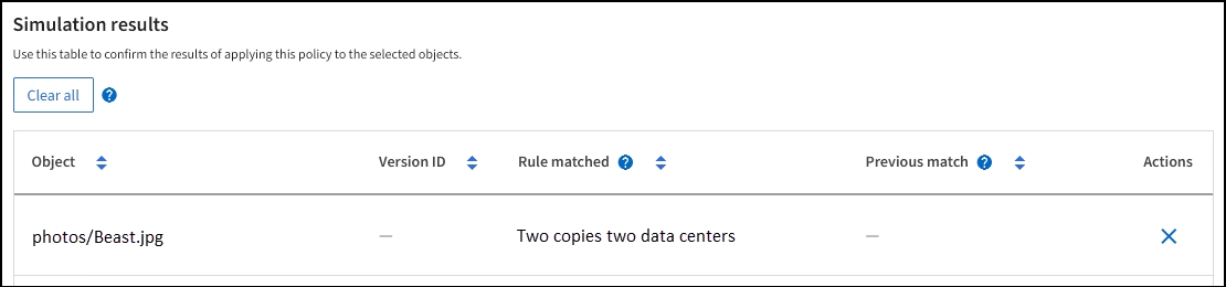

例3: ILMポリシーをシミュレートするときにルールを修正する
この例では、ポリシーをシミュレートし、ポリシー内のルールを修正して、シミュレーションを続行する方法を示します。
この例では、Demo ポリシーがシミュレートされています。このポリシーは、 `series=x-men`ユーザーメタデータ。しかし、この政策をシミュレーションすると、予期せぬ結果が生じた。 `Beast.jpg`物体。オブジェクトは、X-men メタデータ ルールに一致する代わりに、デフォルトのルール「Two は 2 つのデータ センターをコピーします」に一致しました。
例3: ILMポリシーをシミュレートする際のルールの修正
テスト オブジェクトがポリシー内の想定されるルールと一致しない場合は、ポリシー内の各ルールを調べてエラーを修正する必要があります。
手順
  1. 完了*を選択して、ポリシーのシミュレート ダイアログを閉じます。ポリシーの詳細ページで、*保持図*を選択します。次に、必要に応じて、各ルールに対して *すべて展開 または 詳細を表示 を選択します。
  2. ルールのテナント アカウント、参照時間、フィルタリング基準を確認します。
    たとえば、X-men ルールのメタデータが「x-men」ではなく「x-men01」と入力されたとします。
  3. エラーを解決するには、次のようにルールを修正します。
    • ルールがポリシーの一部である場合は、ルールを複製するか、ポリシーからルールを削除してから編集することができます。
    • ルールがアクティブなポリシーの一部である場合は、ルールを複製する必要があります。アクティブなポリシーからルールを編集または削除することはできません。
  4. シミュレーションを再度実行します。
    この例では、修正されたX-menルールは、 `Beast.jpg`オブジェクトに基づく `series=x-men`予想どおり、ユーザー メタデータ。
