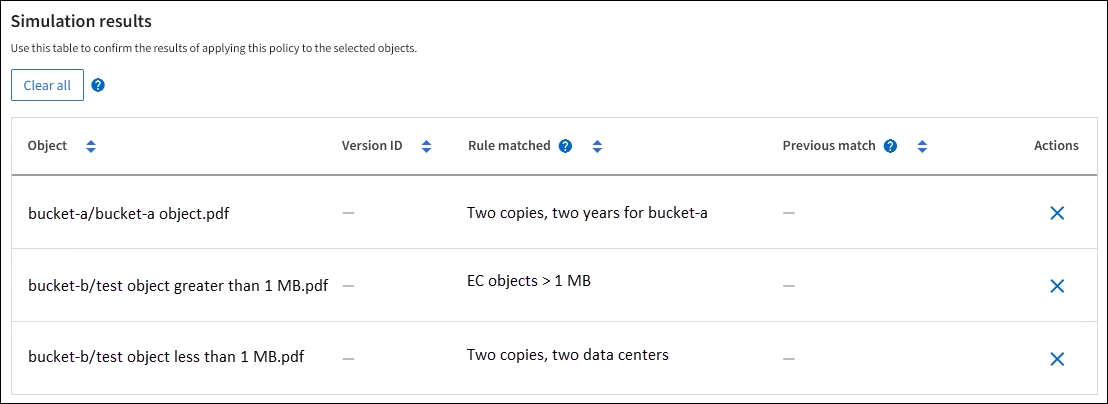

ポリシーのシミュレーション後、各オブジェクトが正しいルールに一致したことを確認してください。
ポリシー結果をシミュレートする
この例では:
  • `bucket-a/bucket-a object.pdf`は、 `bucket-a`内のオブジェクトをフィルタリングする最初のルールに正しく一致しました。
  • `bucket-b/test object greater than 1 MB.pdf`は `bucket-b`にあるため、最初のルールには一致しませんでした。代わりに、1 MBを超えるオブジェクトをフィルタリングする2番目のルールによって正しく照合されました。
  • `bucket-b/test object less than 1 MB.pdf`最初の2つのルールのフィルターに一致しなかったため、フィルターを含まないデフォルトルールによって配置されます。

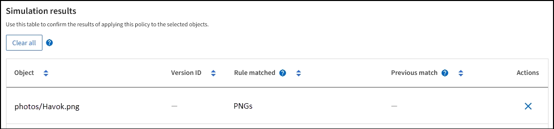

  1. ルールを追加してポリシーを保存したら、*シミュレーション*を選択します。
  2. 「オブジェクト」フィールドに、テストオブジェクトの S3 バケット/オブジェクトキーを入力し、「シミュレート」を選択します。
    シミュレーション結果が表示され、 `Havok.png`オブジェクトが PNGs ルールに一致したことが示されます。
    例2:ILMポリシーをシミュレートする際のルールの並べ替え
    しかし、 `Havok.png`これは『X-men』のルールをテストするためのものでした。

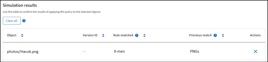

  3. この問題を解決するには、ルールの順序を変更してください。
    1. 「完了」を選択して、「ILMポリシーのシミュレーション」ウィンドウを閉じます。
    2. ポリシーを編集するには、*編集*を選択してください。
    3. 「X-men」ルールをリストの一番上にドラッグしてください。
    4. * 保存 * を選択します。
  4. 「シミュレーション」を選択します。
    以前にテストしたオブジェクトは、更新されたポリシーに基づいて再評価され、新しいシミュレーション結果が表示されます。この例では、「ルール一致」列に、 `Havok.png`オブジェクトが予想どおり X-men メタデータルールに一致するようになったことが示されています。「前回の一致」列は、PNGs ルールが前回のシミュレーションでオブジェクトと一致したことを示しています。

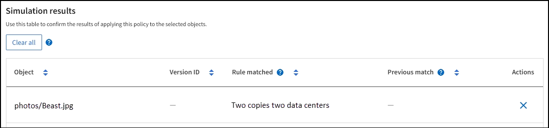

この例では、Demo ポリシーがシミュレートされています。このポリシーは、 `series=x-men`ユーザーメタデータを持つオブジェクトを検索することを目的としています。しかし、 `Beast.jpg`オブジェクトに対してこのポリシーをシミュレートしたところ、予期しない結果が発生しました。オブジェクトは X-men メタデータルールに一致する代わりに、デフォルトルールである Two copies two data centers に一致しました。
例3:ILMポリシーのシミュレーション時にルールを修正する
テスト対象がポリシー内の想定されるルールと一致しない場合は、ポリシー内の各ルールを調べて、エラーを修正する必要があります。
手順
  1. 「完了」を選択して、「ポリシーのシミュレーション」ダイアログを閉じます。ポリシーの詳細ページで、「保持期間図」を選択します。次に、必要に応じて各ルールの「すべて表示」または「詳細の表示」を選択します。
  2. ルールのテナントアカウント、参照時間、およびフィルタリング条件を確認してください。
    例えば、X-men ルールのメタデータが「x-men」ではなく「x-men01」と入力されていたとします。
  3. エラーを解決するには、ルールを次のように修正してください。
    • ルールがポリシーの一部である場合は、ルールを複製するか、ポリシーからルールを削除してから編集することができます。
    • ルールが有効なポリシーの一部である場合は、そのルールを複製する必要があります。有効なポリシーからルールを編集したり削除したりすることはできません。
  4. シミュレーションを再度実行してください。
    この例では、修正されたX-menルールが、期待どおりに `series=x-men`ユーザーメタデータに基づいて `Beast.jpg`オブジェクトに一致するようになりました。
