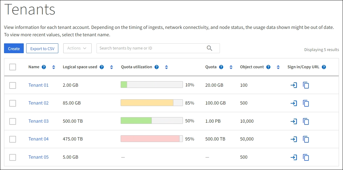

「テナント」ページには、現在のすべてのテナント アカウントの基本情報が表示されます。
手順
  1. *TENANTS*を選択します。
  2. テナント ページに表示される情報を確認します。
    各テナントの使用済み論理スペース、クォータ使用量、クォータ、およびオブジェクト数がリストされます。テナントにクォータが設定されていない場合、クォータ使用量フィールドとクォータフィールドにダッシュ (—) が含まれます。
    メモ 使用済みスペースの値は推定値です。これらの見積りは、取り込みのタイミング、ネットワーク接続、およびノードの状態によって影響を受けます。
    テナントアカウントページ
