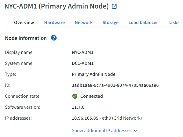

ノード情報
[概要] タブの [ノード情報] セクションには、ノードに関する基本情報が一覧表示されます。
ノードページの概要タブ
ノードの概要情報には次のものが含まれます。
  • 表示名 (ノードの名前が変更された場合にのみ表示されます): ノードの現在の表示名。使用"グリッド、サイト、ノードの名前を変更する"この値を更新する手順。
  • システム名: インストール時にノードに入力した名前。システム名はStorageGRID の内部操作に使用され、変更できません。
  • タイプ: ノードのタイプ (管理ノード、プライマリ管理ノード、ストレージ ノード、またはゲートウェイ ノード)。
  • ID: ノードの一意の識別子。UUID とも呼ばれます。
  • 接続状態: 3 つの状態のうちの 1 つ。最も深刻な状態のアイコンが表示されます。
    • 未知*青い疑問符アイコン : 不明な理由により、ノードがグリッドに接続されていないか、1 つ以上のサービスが予期せず停止しています。たとえば、ノード間のネットワーク接続が失われたり、電源が落ちたり、サービスが停止したりした場合などです。 *ノードと通信できません というアラートもトリガーされる可能性があります。他のアラートもアクティブになっている可能性があります。この状況には即時の対処が必要です。
      メモ 管理されたシャットダウン操作中に、ノードが「不明」として表示される場合があります。このような場合には、不明状態を無視できます。
    • *管理上ダウン*灰色の疑問符アイコン : 予期された理由により、ノードはグリッドに接続されていません。たとえば、ノードまたはノード上のサービスが正常にシャットダウンされた、ノードが再起動中、またはソフトウェアがアップグレード中などです。 1 つ以上のアラートがアクティブになっている可能性もあります。
    • *接続済み*アイコンアラート緑のチェックマーク : ノードはグリッドに接続されています。
  • 使用ストレージ: ストレージノードのみ。
    • オブジェクト データ: ストレージ ノードで使用されているオブジェクト データの合計使用可能スペースの割合。
    • オブジェクト メタデータ: ストレージ ノードで使用されているオブジェクト メタデータに許可されている合計スペースの割合。
  • ソフトウェア バージョン: ノードにインストールされているStorageGRIDのバージョン。
  • HA グループ: 管理ノードとゲートウェイ ノードのみ。ノード上のネットワーク インターフェイスが高可用性グループに含まれているかどうか、およびそのインターフェイスがプライマリ インターフェイスであるかどうかが表示されます。
  • IP アドレス: ノードの IP アドレス。ノードの IPv4 および IPv6 アドレスとインターフェース マッピングを表示するには、[追加の IP アドレスを表示] をクリックします。
