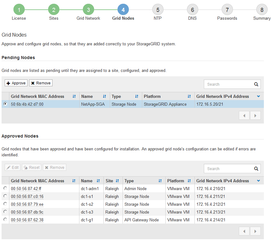

  2. 承認する保留中のノードの横にあるラジオ ボタンを選択します。
    この図には説明が付随しています。
  3. *承認*をクリックします。

  8. *保存*をクリックします。
    グリッド ノード エントリが承認済みノード リストに移動します。
    この図には説明が付随しています。
