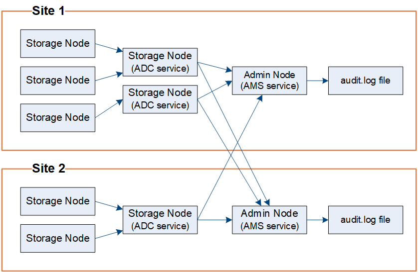

監査メッセージフロー
監査メッセージは、StorageGRID が 管理ノード/ローカルノード または 管理ノードと外部 syslog サーバー に設定されている場合は管理ノードによって、また管理ドメインコントローラー(ADC)サービスを持つストレージノードによって処理されます。
監査メッセージフロー図に示すように、各StorageGRIDノードは、監査メッセージをデータセンターサイトにあるADCサービスのいずれかに送信します。ADCサービスは、各サイトに設置された最初の3台のストレージノードに対して自動的に有効化されます。
次に、各 ADC サービスはリレーとして機能し、監査メッセージのコレクションを StorageGRID システム内のすべての管理ノードに送信します。これにより、各管理ノードはシステムアクティビティの完全な記録を保持します。
各管理ノードは監査メッセージをテキストログファイルに保存します。アクティブなログファイルの名前は `audit.log`です。
監査メッセージがリレーを介して流れる様子をまとめた図

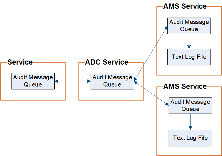

StorageGRID は、監査メッセージが監査ログに書き込まれる前に失われないように、コピーと削除のプロセスを使用します。
ノードが監査メッセージを生成または中継すると、そのメッセージはグリッドノードのシステムディスク上の監査メッセージキューに格納されます。メッセージのコピーは、メッセージが管理ノードの `/var/local/audit/export`ディレクトリの監査ログファイルに書き込まれるまで、常に監査メッセージキューに保持されます。これは、監査メッセージが転送中に失われるのを防ぐのに役立ちます。
AMSにおける監査メッセージの受信状況をまとめた図
ネットワーク接続の問題や監査容量の不足により、監査メッセージキューが一時的に増加する場合があります。キューが増えると、各ノードの `/var/local/`ディレクトリの利用可能なスペースをより多く消費します。問題が解決せず、ノードの監査メッセージディレクトリがいっぱいになった場合、各ノードはバックログの処理を優先し、一時的に新しいメッセージの受信ができなくなります。
