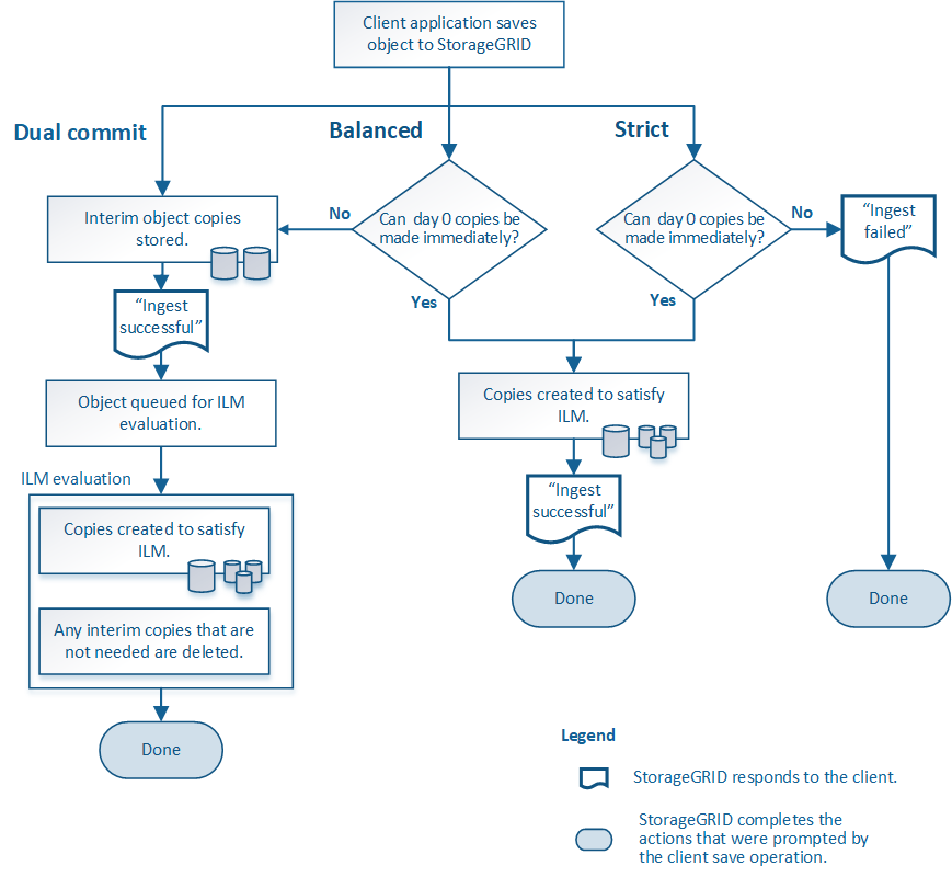

取り込みオプションのフローチャート
このフローチャートは、3つの取り込みオプションのそれぞれを使用するILMルールによってオブジェクトが照合された場合に何が起こるかを示しています。
各取り込みオプションにおけるオブジェクト取り込みの仕組みを示す図
Dual commit
デュアルコミットオプションを選択すると、StorageGRID は直ちに2つの異なるストレージノード上にオブジェクトの中間コピーを作成し、クライアントに「取り込み成功」メッセージを返します。オブジェクトはILM評価のためにキューに入れられ、ルールの配置指示を満たすコピーは後で作成されます。ILMポリシーがデュアルコミット直後に処理できない場合、サイト損失保護の実現に時間がかかる可能性があります。

バランス型(デフォルト)
バランスオプションを選択すると、StorageGRID は取り込み時に同期配置を使用し、ルールの配置指示で指定されたすべてのコピーを即座に作成します。厳密オプションとは対照的に、StorageGRID がすぐにすべてのコピーを作成できない場合は、代わりにデュアルコミットを使用します。ILM ポリシーが複数のサイトへの配置を使用し、即時のサイト損失保護が実現できない場合、*ILM 配置が実現できません*アラートがトリガーされます。

厳格
「厳密」オプションを選択すると、StorageGRID は取り込み時に同期配置を使用し、ルールの配置指示で指定されたすべてのオブジェクトのコピーを即座に作成します。StorageGRID がすべてのコピーを作成できない場合(たとえば、必要なストレージの場所が一時的に利用できない場合など)、取り込みは失敗します。クライアントは操作を再試行する必要があります。
