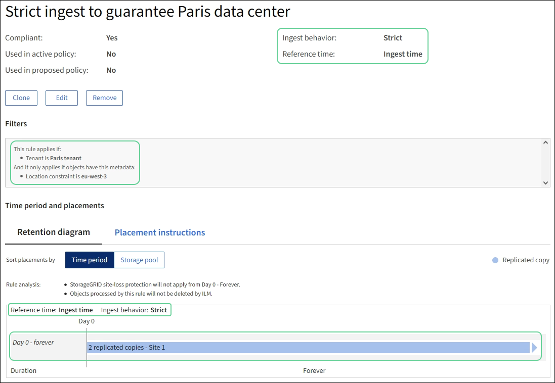

ILMルール1(例5):パリのデータセンターを保証するための厳格な取り込み
この ILM ルールの例では、厳密な取り込み動作を使用して、パリを拠点とするテナントによってリージョンが eu-west-3 リージョン(パリ)に設定された S3 バケットに保存されたオブジェクトが、米国のデータセンターに保存されないことを保証します。
このルールは、パリのテナントに属し、S3バケットリージョンが eu-west-3 (パリ)に設定されているオブジェクトに適用されます。
ルール定義 例の値
テナントアカウント
パリのテナント
詳細フィルター
ロケーション制約はeu-west-3と等しい
ストレージプール
サイト1(パリ)
ルール名
パリのデータセンターを保証するための厳格なデータ取り込み
基準時間
取り込み時間
配置
0日目に、複製した2部をサイト1(パリ)に永久保存します。
取り込み動作
Strict。取り込み時には必ずこのルールの配置を使用します。パリのデータセンターにオブジェクトのコピーを2つ保存できない場合、取り込み処理は失敗します。
ILMルール1 例5 厳密なインジェスト
