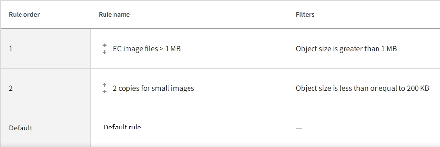

ILMポリシーの例3:画像ファイルの保護強化
このILMポリシーの例には、次の3つのルールが含まれています。
  • 最初のルールでは、1 MBを超えるすべての画像ファイルにイレイジャー コーディングを適用します。
  • 2つ目のルールは、残りの画像ファイル(つまり、1 MB以下の画像ファイル)のコピーを2つ作成します。
  • デフォルトルールは、残りのすべてのオブジェクト(つまり、画像ファイル以外のすべてのファイル)に適用されます。
