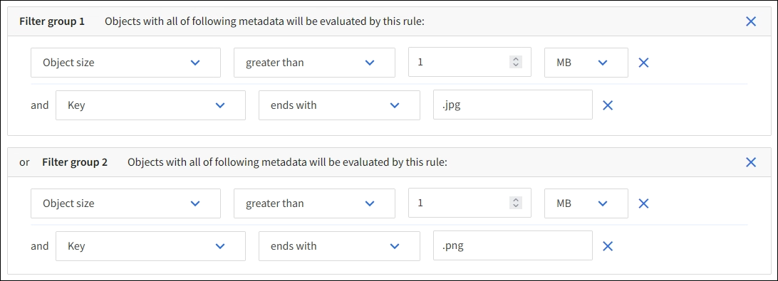

例 3 の ILM ルール 1 : 1MB を超える画像ファイルに EC を使用します
この ILM ルールの例では、高度なフィルタリングを使用して、 1MB を超えるすべてのイメージファイルをイレイジャーコーディングします。
メモ イレイジャーコーディングは 1MB を超えるオブジェクトに適しています。非常に小さいイレイジャーコーディングフラグメントを管理するオーバーヘッドを回避するために、200KB未満のオブジェクトにはイレイジャーコーディングを使用しないでください。
ルール定義 値の例
ルール名
ECイメージファイルが1MBを超えています
参照時間
取り込み時間
オブジェクトサイズの高度なフィルタ
オブジェクトサイズが1MBを超えています
キーの高度なフィルタ
  • 末尾は.jpgです
  • 末尾は.pngです
配置
3 つのサイトを使用して 2+1 のイレイジャーコーディングコピーを作成
このルールはポリシー内の最初のルールとして設定されているため、イレイジャーコーディング配置手順には1MBを超える環境 の.jpgファイルと.pngファイルのみが含まれます。
