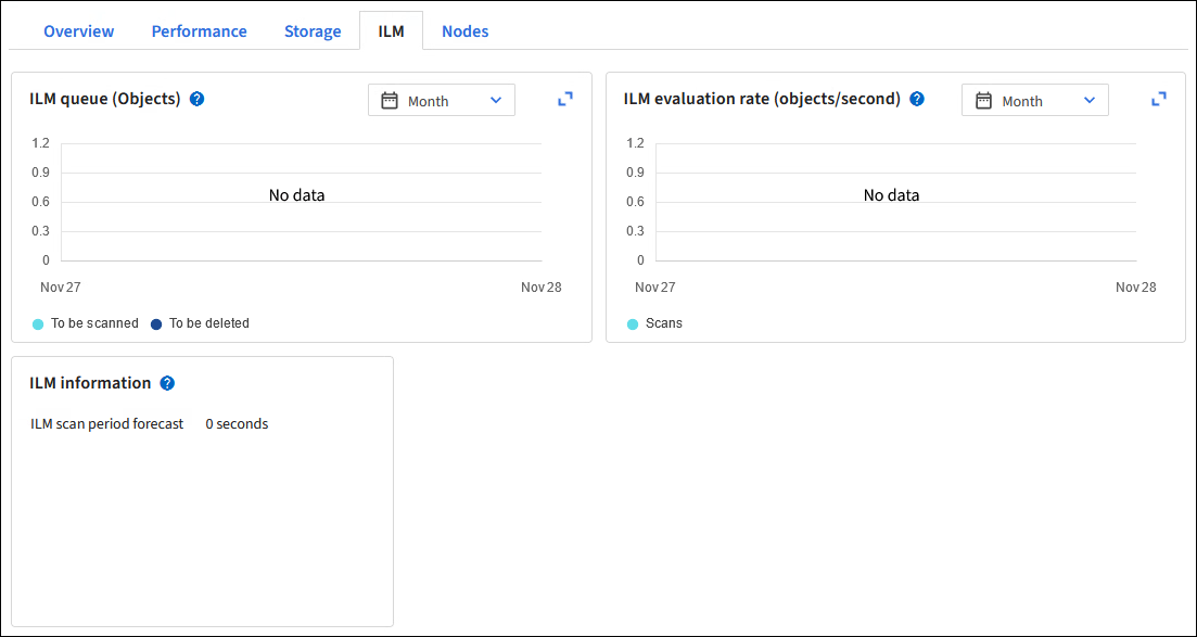

ILMメトリクスを表示する
ILMの指標として、キュー内のオブジェクト数や評価率などを確認できます。これらの指標を監視することで、システムのパフォーマンスを判断できます。キューが大きい場合や評価速度が高い場合は、システムが取り込み速度に追いつけていないか、クライアントアプリケーションからの負荷が過大であるか、または何らかの異常状態が発生している可能性があります。
手順
  1. 「ダッシュボード」>「ILM」を選択します。
    メモ ダッシュボードはカスタマイズ可能なため、ILMタブが表示されない場合があります。
  2. ILMタブの指標を監視します。
    疑問符 疑問符アイコン を選択すると、ILMタブの項目の説明を確認できます。
    Grid ManagerダッシュボードのILMメトリクス
