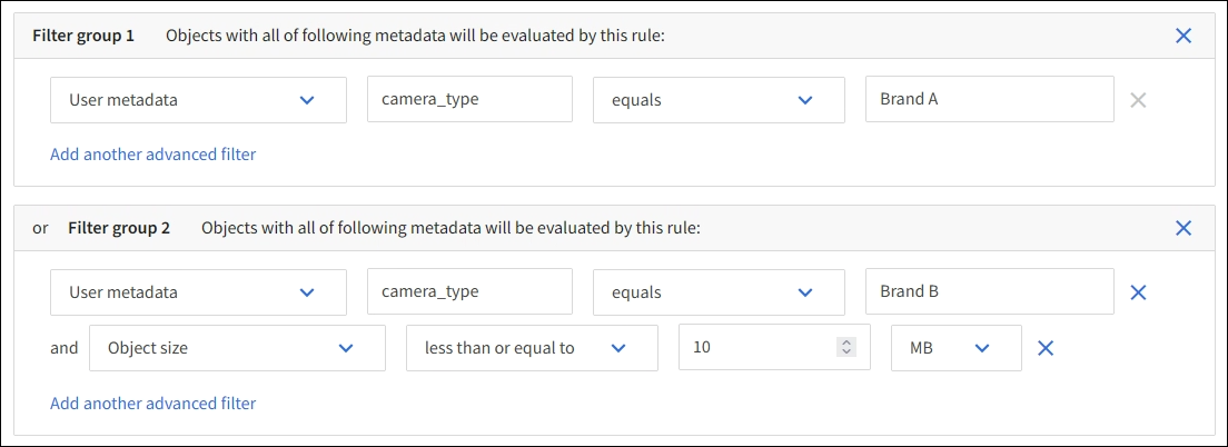

複数のエントリを使用することで、どのオブジェクトを照合するかを正確に制御できます。次の例では、このルールは、camera_typeユーザーメタデータの値がBrand AまたはBrand Bであるオブジェクトに適用されます。ただし、このルールは、10 MB未満のBrand Bのオブジェクトにのみ適用されます。
ユーザーメタデータの高度なフィルタリングの例
