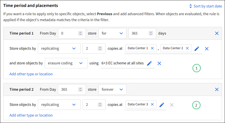

この例では、ILM ルール作成ウィザードの「配置の定義」ページにある 2 つの配置指示を示しています。
Grid ManagerのILM配置画面
最初の配置指示アイコン番号1には、最初の1年間に2つの行があります。
  • 最初の行は、2つのデータセンターサイトに2つのレプリケートされたオブジェクトコピーを作成します。
  • 2行目では、すべてのデータセンターサイトを使用して6+3のイレイジャー コーディングコピーを作成します。
2番目の配置指示アイコン番号1は、1年後に2部のコピーを作成し、それらのコピーを永久に保管します。
ルールの配置指示のセットを定義する際には、少なくとも1つの配置指示が0日目から開始すること、定義した期間の間にギャップがないこと、そして最後の配置指示が永続的に、またはオブジェクトのコピーが不要になるまで継続することを確認する必要があります。
ルールに定められた各期間が終了すると、次の期間のコンテンツ配置に関する指示が適用されます。新しいオブジェクトのコピーが作成され、不要なコピーは削除されます。
