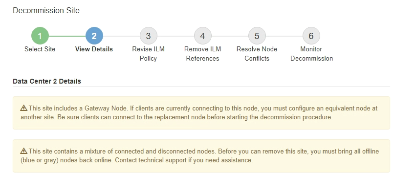

  1. ステップ2(詳細を表示)から、削除対象として選択したサイトに関連する警告を確認してください。
    廃止措置手順2 サイトに関する警告
    次のような場合に警告が表示されます:
    • このサイトにはゲートウェイノードが含まれています。S3クライアントが現在このノードに接続している場合は、別のサイトに同等のノードを設定する必要があります。廃止手順を続行する前に、クライアントが代替ノードに接続できることを確認してください。
    • このサイトには、接続されたノード(アイコンアラート 緑色のチェックマーク)と切断されたノード(アイコン アラーム グレー 管理上ダウンまたはアイコンアラーム青不明)が混在しています。このサイトを削除する前に、オフラインになっているすべてのノードをオンラインに戻す必要があります。

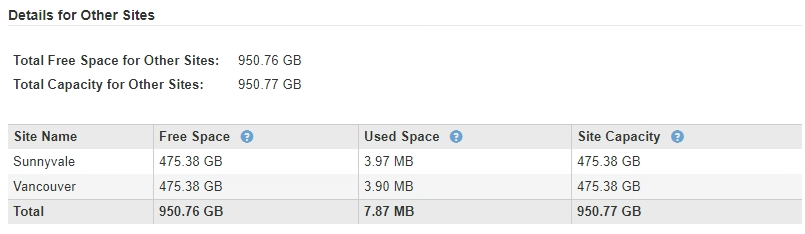

  3. ページの「その他のサイトの詳細」セクションで、グリッド内の他のサイトで使用可能なスペースを確認してください。
    サイトの廃止手順 2 他のサイトの詳細を表示
    接続されたサイトの廃止措置を実施し、選択したサイトからオブジェクトデータを削除するのではなく、ILM を使用して移動する予定がある場合は、移動されたデータを格納するのに十分な容量が他のサイトにあり、将来の拡張に対応できる十分な容量が確保されていることを確認する必要があります。
    メモ 削除しようとしているサイトの Used Space が Total Free Space for Other Sites よりも大きい場合、警告が表示されます。サイト削除後に十分なストレージ容量が確保されるようにするには、この手順を実行する前に拡張を行う必要がある場合があります。
