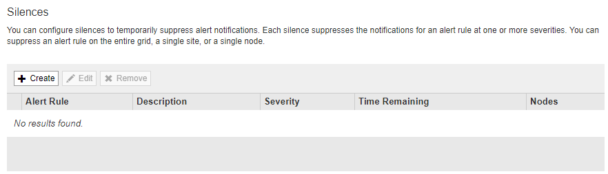

  1. 「アラート」>「サイレンス」を選択します。
    Silences ページが表示されます。
    アラート > サイレンスページ

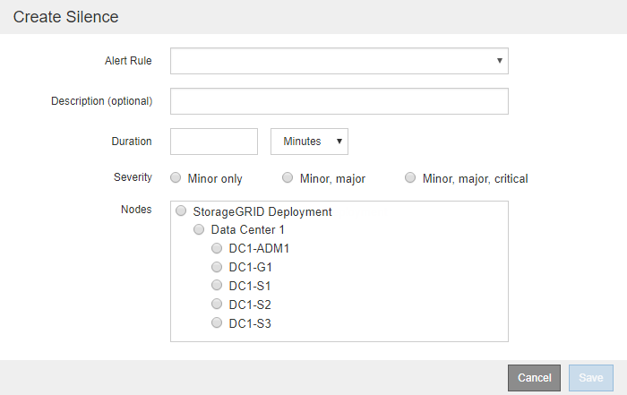

  2. *Create*を選択します。
    「無音の作成」ダイアログボックスが表示されます。
    アラート > サイレンスを作成
  3. 以下の情報を選択または入力してください。
    フィールド 説明
    アラートルール
    停止させたいアラートルールの名前。アラートルールが無効になっている場合でも、デフォルトまたはカスタムのアラートルールを選択できます。
    注: このダイアログボックスで指定した条件を使用してすべてのアラートルールをサイレントにする場合は、*すべてのルール*を選択してください。
    説明
    任意で、サイレンスの説明を入力します。例えば、このサイレンスの目的を説明します。
    Duration
    このサイレンスを有効にしておく期間を、分、時間、または日単位で指定してください。サイレンスの有効期間は5分から1,825日(5年間)まで設定できます。
    注: アラートルールを長期間サイレンスにしないでください。アラートルールがサイレンスになっている場合、重要な操作の完了を妨げるまで、根本的な問題を検出できない可能性があります。ただし、*サービスアプライアンスのリンクダウン*アラートや*ストレージアプライアンスのリンクダウン*アラートのように、特定の意図的な構成によってアラートがトリガーされる場合は、長期間のサイレンスを使用する必要があるかもしれません。
    重大度
    ミュートするアラートの重大度を選択してください。選択した重大度のいずれかでアラートがトリガーされた場合、通知は送信されません。
    ノード
    このサイレンスを適用するノードを指定します。グリッド全体、単一サイト、または単一ノードに対して、アラートルールまたはすべてのルールを抑制することができます。グリッド全体を選択した場合、すべてのサイトとすべてのノードにサイレンスが適用されます。サイトを選択した場合、そのサイトのノードのみにサイレンスが適用されます。
    注: 1つのサイレンスに対して、複数のノードまたは複数のサイトを選択することはできません。複数のノードまたは複数のサイトで同時に同じアラートルールを抑制したい場合は、追加のサイレンスを作成する必要があります。
  4. * 保存 * を選択します。
