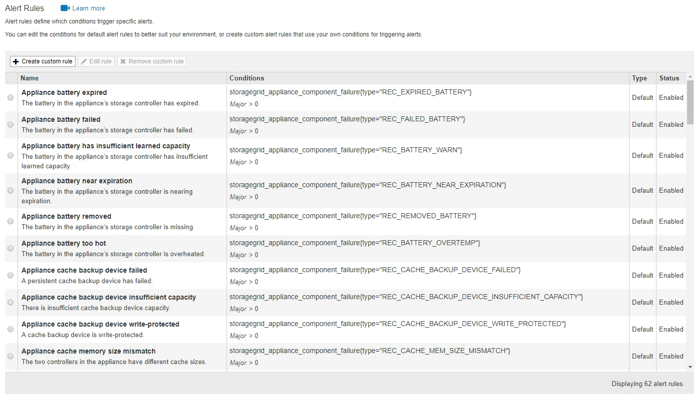

  1. アラート > *ルール*を選択します。
    アラートルールページが表示されます。
    アラートルールページ
  2. アラートルール表の情報を確認してください。
    列ヘッダー 説明
    Name
    アラートルールの固有の名前と説明。カスタムアラートルールが最初に表示され、次にデフォルトのアラートルールが表示されます。アラートルール名は、メール通知の件名になります。
    Conditions
    このアラートがトリガーされるタイミングを決定するPrometheusの式。アラートは、以下の重大度レベルのうち1つ以上でトリガーされますが、各重大度レベルごとに条件を設定する必要はありません。
    • *致命的*アイコンアラート 赤色 重大:StorageGRID ノードまたはサービスの通常の動作を停止させる異常な状態が発生しています。根本的な問題に直ちに対処する必要があります。問題が解決されない場合、サービスの中断やデータ損失が発生する可能性があります。
    • Major アイコンアラート オレンジメジャー:異常な状態が発生しており、現在の運用に影響を与えているか、または重大なアラートの閾値に近づいています。重大なアラートを調査し、根本的な問題に対処して、異常な状態が StorageGRID ノードまたはサービスの正常な動作を停止させないようにする必要があります。
    • マイナー アイコンアラート 黄色 マイナー:システムは正常に動作していますが、異常な状態が発生しており、この状態が続くとシステムの動作能力に影響を与える可能性があります。自然に解消されない軽微なアラートは監視して解決し、より深刻な問題に発展しないようにする必要があります。
    Type
    アラートルールの種類:
    • デフォルト:システムに付属するアラートルール。デフォルトのアラートルールを無効にしたり、デフォルトのアラートルールの条件や期間を編集したりできます。デフォルトのアラートルールは削除できません。
    • デフォルト*: 編集された条件または期間を含むデフォルトのアラートルール。必要に応じて、変更した条件を元のデフォルト設定に簡単に戻すことができます。
    • カスタム:作成したアラートルール。カスタムアラートルールを無効化、編集、削除できます。
    ステータス
    このアラートルールが現在有効になっているか無効になっているか。無効化されたアラートルールの条件は評価されないため、アラートは発生しません。
