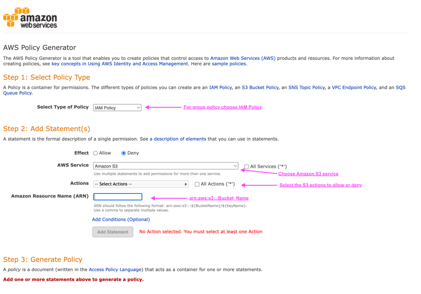

AWSポリシージェネレータの使用
AWSポリシージェネレータは、実装しようとしている正しい形式と情報でJSONコードを取得するのに役立つ優れたツールです。
StorageGRIDグループポリシーの権限を生成するには、次の手順を実行します。ポリシーのタイプに応じたIAMポリシーを選択します。*希望する効果のボタンを選択します。「許可」または「拒否」です。ポリシーでdeny権限を指定して開始し、アクションドロップダウンにAllow権限*を追加することを推奨します。この権限または[すべての操作]ボックスに含めるS3操作の横にあるボックスをクリックします。[Amazon Resource Name(ARN)]ボックスにバケットパスを入力します。バケット名の前に「arn:aws:s3:::」を含めます。ex."arn:aws:s3:::example_bucket"
グループポリシーを生成します。

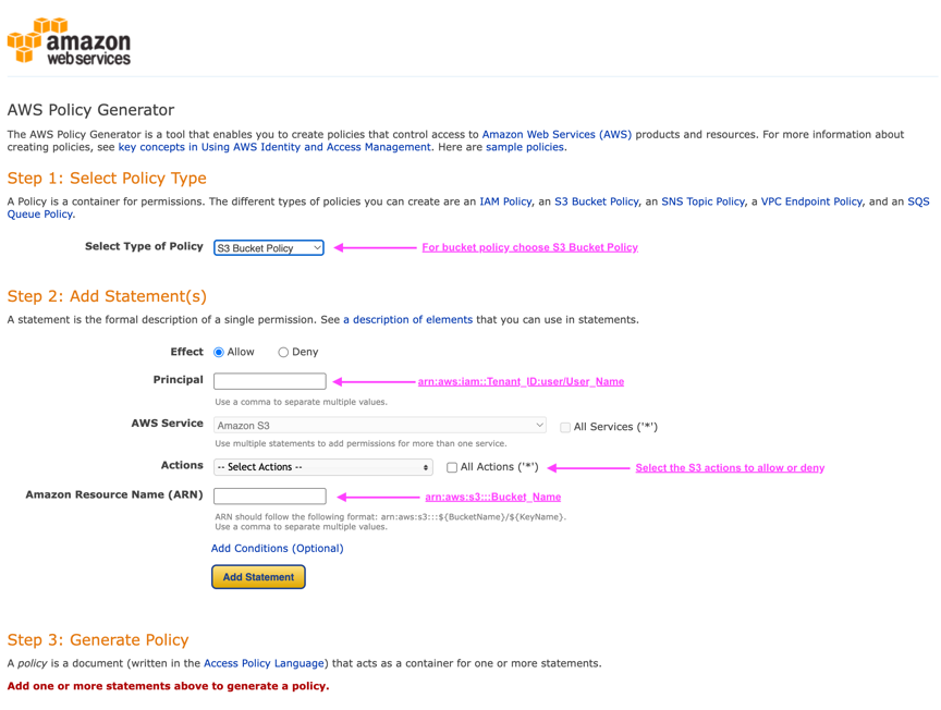

バケットポリシーの権限を生成するには:ポリシーのタイプに[S3 Bucket Policy]を選択します。*希望する効果のボタンを選択します。「許可」または「拒否」です。ポリシーをdeny権限で開始し、Principalのユーザまたはグループ情報にAllow permissions * Typeを追加することを推奨します。[Actions]ドロップダウンで、この権限または[All Actions]ボックスに含めるS3アクションの横にあるボックスをクリックします。*[Amazon Resource Name(ARN)]ボックスにバケットパスを入力します。バケット名の前に「arn:aws:s3:::」を含めます。ex."arn:aws:s3:::example_bucket"
バケットポリシーを生成する

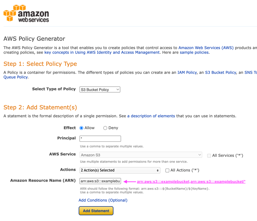

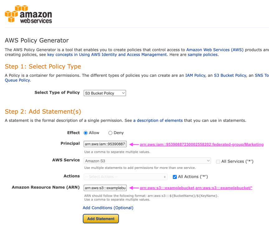

たとえば、すべてのユーザにバケット内のすべてのオブジェクトに対するGetObject処理の実行を許可するバケットポリシーを生成し、指定したアカウントの「Marketing」グループに属するユーザにのみフルアクセスを許可するとします。
  • ポリシータイプとして[S3][Bucket Policy]を選択します。
  • 「許可」エフェクトを選択します。
  • マーケティンググループの情報を入力します。arn:aws:iam::95390887230002558202:federated-group/Marketing
  • [すべてのアクション]のボックスをクリックします。
  • バケット情報を入力します。arn:aws:s3:::example_bucket、arn:aws:s3:::example_bucket /*

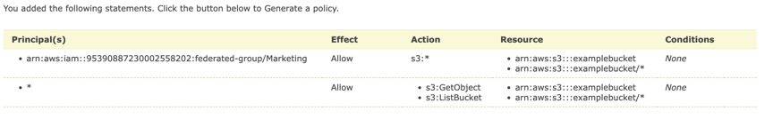

ポリシーの最初の権限を生成する

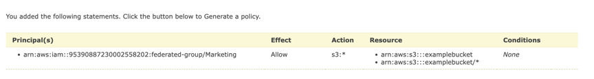

  • [Add Statement]ボタンをクリックします。
入力されたポリシーの最初の権限
  • 「許可」エフェクトを選択します。
  • すべてのユーザのアスタリスク「*」を入力します。

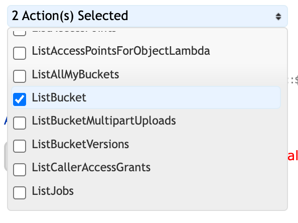

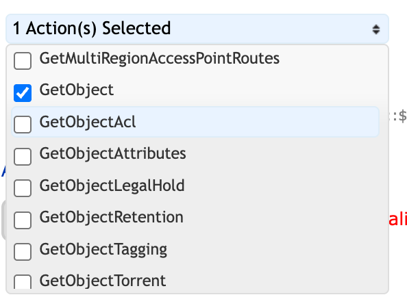

  • [GetObject actions]と[ListBucket actions]の横にあるボックスをクリックします。
GetObjectを選択 ListBucketを選択
ポリシーの2番目の権限を生成する
ポリシーの2番目の許可
