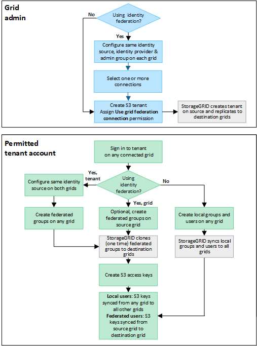

アカウント同期のワークフロー
ワークフロー図は、グリッド管理者と許可されたテナントがアカウント同期を設定するために実行する手順を示しています。これらの手順は、"グリッドフェデレーション接続が設定されました"の後に実行されます。
アカウント同期のワークフロー
Grid管理ワークフロー

    [Use grid federation connection]*権限が設定された新しいテナントが保存されると、StorageGRID は次のように、そのテナントのレプリカをもう一方のグリッドに自動的に作成します。
    • 両方のテナントアカウントで、アカウントID、名前、ストレージクォータ、および権限が同じになります。
    • テナントに対してルートアクセス権限を持つフェデレーショングループを選択した場合、そのグループは宛先テナントに複製されます。ただし、フェデレーショングループおよびユーザーについては、継続的な同期は行われません。クローンは一度のみ実行されます。
    • テナントに対してルートアクセス権限を持つローカルユーザーを選択した場合、そのユーザーは宛先テナントに同期されます。
許可されているテナントアカウントのワークフロー
*グリッドフェデレーション接続の使用*権限を持つテナントが宛先グリッドにレプリケートされた後、許可されたテナントアカウントは、テナントグループ、ユーザー、およびS3アクセスキーを同期するために、以下の手順を実行できます。
手順
  1. 接続されているいずれかのグリッド上で、テナントアカウントにサインインしてください。
  2. 許可されている場合は、送信元テナントアカウントと宛先テナントアカウントの両方でIDフェデレーションを設定してください。
  3. 接続されたグリッド上でグループとユーザーを作成できます。
    テナントに新しいグループまたはユーザーが作成されると、StorageGRID はそれらを宛先テナントに自動的に同期します。
  4. S3アクセスキーを作成
  5. 必要に応じて、S3アクセスキーをソーステナントから宛先テナントに同期します。
許可されたテナントアカウントのワークフローの詳細、およびグループ、ユーザー、S3 アクセスキーの同期方法については、"テナントグループとユーザーを同期する"を参照してください。
