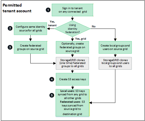

テナントのアカウント同期ワークフロー
テナントアカウントに*グリッドフェデレーション接続を使用する*権限が付与されている場合は、ワークフロー図を参照して、グループ、ユーザー、およびS3アクセスキーを同期するために実行する手順を確認してください。
テナントのアカウント同期のワークフロー。手順は以下の文章に記載されています。
ワークフローの主な手順は次のとおりです。
1つテナントにサインイン
接続されているいずれかのグリッド上で、テナントアカウントにサインインしてください。
2つ必要に応じてアイデンティティフェデレーションを設定
テナントアカウントにフェデレーショングループとユーザーを使用するための「独自のIDソースを使用する」権限がある場合は、ソースおよび1つ以上の宛先テナントアカウントに対して、同じIDソース(同じ設定)を構成してください。フェデレーショングループは作成時に複製され、フェデレーションユーザーはキーが作成された時に複製されます。クローンを作成するには、すべてのグリッドで同じIDソースを設定する必要があります。手順については、"アイデンティティフェデレーションを使用する"を参照してください。
3つグループとユーザの作成
接続されたグリッドであれば、どのグリッドからでもグループやユーザーを作成できます。新しいローカルグループを追加すると、StorageGRID は接続されているすべてのグリッドと自動的に同期します。ローカルグループへの変更(編集、削除)も継続的に同期されます。フェデレーテッドグループは作成時に一度だけ複製されます。
  • アイデンティティフェデレーションがStorageGRIDシステム全体またはテナントアカウントに対して設定されている場合は、"新しいテナントグループを作成します"アイデンティティソースからフェデレーテッドグループをインポートします。
4つS3アクセスキーの作成
"独自のアクセスキーを作成します"または"別のユーザのアクセスキーを作成します"を任意のグリッドで使用して、接続されているすべてのグリッド上のバケットにアクセスできます。
5 つ S3アクセスキーを同期する
すべてのグリッドで同じアクセスキーを使用してバケットにアクセスする必要がある場合は、いずれかのグリッドでアクセスキーを作成してください。ローカルユーザーの場合、アクセスキーはデフォルトで自動的に同期されます。フェデレーションユーザーの場合、ソースグリッドで S3 アクセスキーを作成し、アクセスキーの同期を有効にする を選択して、キーをすべての宛先グリッドに同期させる必要があります。
