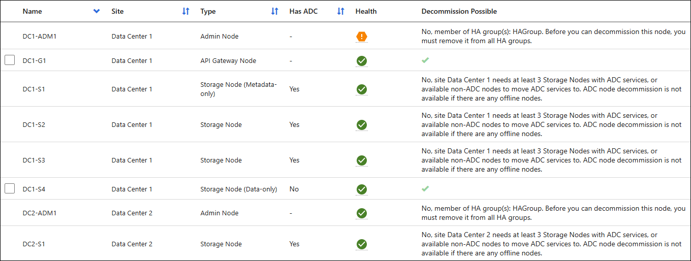

    Decommission Nodes ページが表示されます。このページでは、次の操作を実行できます。
    • 現時点で運用停止できるグリッドノードを確認できます。
    • すべてのグリッドノードの健全性を確認できます
    • リストを * Name * 、 * Site * 、 * Type * 、または * has ADC* で昇順または降順にソートします。
    • 検索キーワードを入力すると、特定のノードをすばやく検索できます。
      この例では、「廃止可能」列に緑色のチェックマークが表示されている場合、API ゲートウェイノードとデータ専用ストレージノードを廃止できることを示しています。他のノードは、さまざまな理由により廃止することができません。例えば、プライマリ管理ノードは、このノードタイプの廃止がサポートされていないため、廃止できません。メタデータ専用のストレージノードは、サイトが "ADCクォーラム" を満たさなくなるため、廃止することはできません。

  3. 運用停止するノードごとに「 * Decommission possible * 」列を確認します。
    運用停止できるグリッドノードの場合は、この列に緑のチェックマークが表示され、左側の列にチェックボックスが表示されます。運用停止できないノードの場合、この列には問題 が表示されます。ノードを運用停止できない理由が複数ある場合は、最も重大な理由が表示されます。
