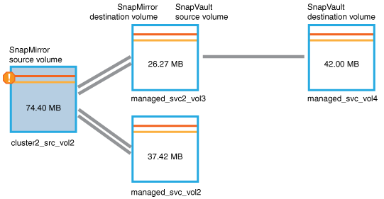

  4. 보호 토폴로지 그래프를 살펴보면 토폴로지의 첫 번째 볼륨과 연관된 오류 아이콘이 보이는데, 이는 SnapMirror 관계의 소스 볼륨입니다.
    소스 볼륨 아이콘에 수평 막대가 표시되는데, 이는 해당 볼륨에 설정된 경고 및 오류 임계값을 나타냅니다.
    작업 실패 캐스케이드 토폴로지
  5. 오류 아이콘 위에 커서를 놓으면 임계값 설정을 표시하는 팝업 대화 상자가 나타나고 볼륨이 오류 임계값을 초과했음을 알 수 있습니다. 이는 용량 문제를 나타냅니다.
