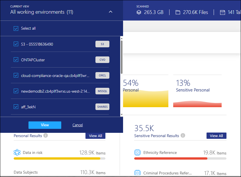

보고서의 작업 환경을 선택합니다
BlueXP 분류 준수 대시보드의 내용을 필터링하여 모든 작업 환경 및 데이터베이스의 규정 준수 데이터를 확인하거나 특정 작업 환경에 대한 규정 준수 데이터를 확인할 수 있습니다.
대시보드를 필터링할 때 BlueXP 분류는 규정 준수 데이터와 보고서를 선택한 작업 환경에만 설정합니다.
단계
  1. BlueXP  classification 메뉴에서 " * Compliance * "를 선택합니다.
  2. Working Environments(작업 환경) 필터 드롭다운을 선택하고 Working Environments(작업 환경) 를 선택합니다.
  3. 보기 * 를 선택합니다.
    실행할 보고서의 작업 환경 선택을 위한 스크린 샷
