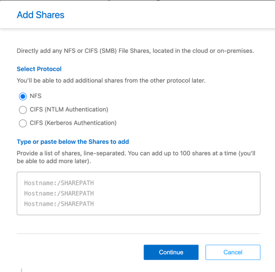

  4. 추가하려는 파일 공유에 대한 프로토콜을 선택하고 스캔할 파일 공유(한 줄에 파일 공유 하나씩)를 추가한 다음 * 계속 * 을 선택합니다.
    CIFS(SMB) 공유를 추가할 때는 공유에 대한 읽기 액세스를 제공하는 Active Directory 자격 증명을 입력해야 합니다. 관리자 자격 증명을 사용하는 것이 좋습니다.
    스캔할 공유를 추가할 수 있는 파일 공유 추가 페이지의 스크린샷
    확인 대화 상자에 추가된 공유 수가 표시됩니다.
    대화 상자에 추가할 수 없는 공유가 나열된 경우 이 정보를 캡처하여 문제를 해결할 수 있습니다. 경우에 따라 수정된 호스트 이름 또는 공유 이름으로 공유를 다시 추가할 수 있습니다.
