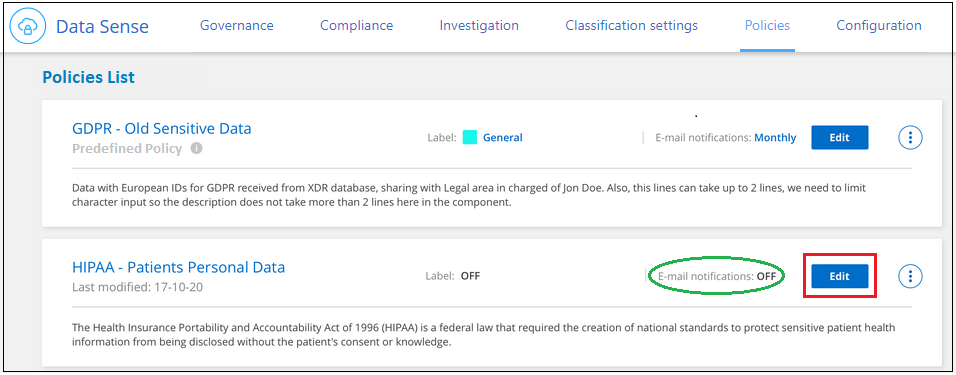

기존 정책에 이메일 업데이트를 추가하려면 다음 단계를 수행하십시오.
단계
  1. 정책 목록 페이지에서 이메일 설정을 추가(또는 변경)하려는 정책에 대해 * 편집 * 을 선택합니다.
    기존 정책을 편집하는 방법을 보여 주는 스크린샷

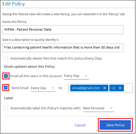

  2. 정책 편집 페이지에서 다음을 수행합니다.
    1. BlueXP 계정의 사용자에게 알림 이메일을 보내려면 "이 계정의 모든 사용자에게 이메일 보내기" 확인란을 선택하고 이메일을 보낼 간격을 선택합니다(예: * 매일 *).
    2. 추가 사용자에게 알림 이메일을 보내려면 "이메일 보내기" 확인란을 선택하고 이메일 발송 간격을 선택한 후 최대 20개의 이메일 주소를 입력합니다.
      정책에 대해 보낼 전자 메일 기준을 선택하는 방법을 보여 주는 스크린샷
  3. 정책 저장 * 을 선택하면 이메일이 전송되는 간격이 정책 설명에 나타납니다.

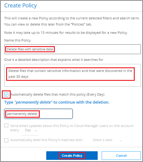

  1. 데이터 조사 페이지에서 사용할 필터를 모두 선택하여 검색을 정의합니다. 자세한 내용은 을 "데이터 조사 페이지의 데이터 필터링" 참조하십시오.
  2. 원하는 방식으로 모든 필터 특성을 찾은 후 * 이 검색에서 정책 생성 * 을 클릭합니다.
  3. 정책의 이름을 지정하고 정책에서 수행할 수 있는 다른 작업을 선택합니다.
    1. 고유한 이름과 설명을 입력합니다.
    2. "이 정책과 일치하는 파일을 자동으로 삭제" 확인란을 선택하고 * 영구적으로 삭제 * 를 입력하여 이 정책에 따라 파일을 영구적으로 삭제할 것인지 확인합니다.
    3. Create Policy * 를 클릭합니다.
      정책을 구성하고 저장하는 방법을 보여 주는 스크린샷

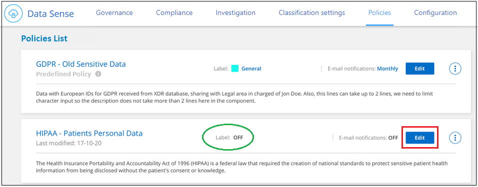

기존 정책에 AIP 레이블을 추가하려면 다음 단계를 수행하십시오.
단계
  1. 정책 목록 페이지에서 AIP 레이블을 추가(또는 변경)하려는 정책에 대해 * 편집 * 을 클릭합니다.

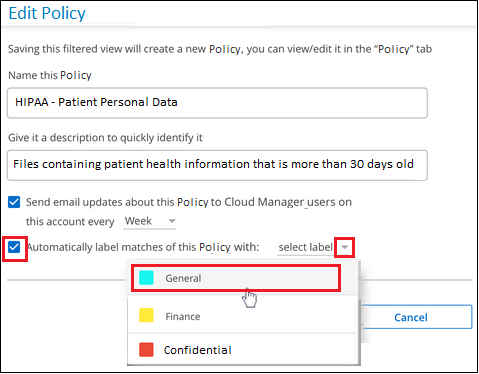

  2. 정책 편집 페이지에서 확인란을 선택하여 정책 매개 변수와 일치하는 파일에 대해 자동 레이블을 활성화하고 레이블을 선택합니다(예: * General *).
    정책과 일치하는 파일에 할당할 레이블을 선택하는 방법을 보여 주는 스크린샷
  3. 정책 저장 * 을 클릭하면 정책 설명에 레이블이 나타납니다.
