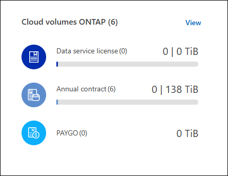

  2. 개요 * 탭의 Cloud Volumes ONTAP 타일에는 계정에 대해 프로비저닝된 현재 용량이 표시됩니다.
    Cloud Volumes ONTAP 라이센스 및 구독에 대한 용량 요약을 보여 주는 스크린샷
    • _Data service license_는 NetApp 계정에 있는 모든 Cloud Volumes ONTAP 시스템의 프로비저닝된 총 용량입니다. 충전은 볼륨 내의 로컬, 사용, 저장 또는 유효 공간에 관계없이 각 볼륨의 프로비저닝된 크기를 기준으로 합니다.
    • _Annual contract_는 NetApp에서 구매한 총 라이센스 용량(BYOL(Bring Your Own License) 또는 마켓플레이스 계약)입니다.
    • _PAYGO_는 클라우드 마켓플레이스 서브스크립션을 사용하여 프로비저닝한 총 용량입니다. PAYGO를 통한 충전은 사용된 용량이 BYOL 라이센스 용량보다 높거나 BlueXP 디지털 지갑에 사용 가능한 라이센스가 없는 경우에만 사용됩니다.

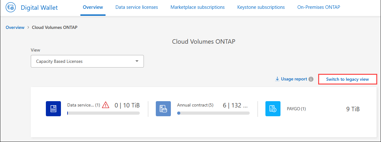

Cloud Volumes ONTAP 페이지에서 레거시 모드로 전환하여 패키지당 사용된 용량에 대한 세부 정보를 볼 수 있습니다.
  1. BlueXP 탐색 메뉴에서 * Governance > Digital Wallet * 을 선택합니다.
  3. 각 라이센스 패키지의 프로비저닝된 용량을 보려면 * 보기 * 를 선택하십시오.
  4. 레거시 보기로 전환 * 을 선택합니다.
    레거시 보기로 전환 단추의 스크린샷

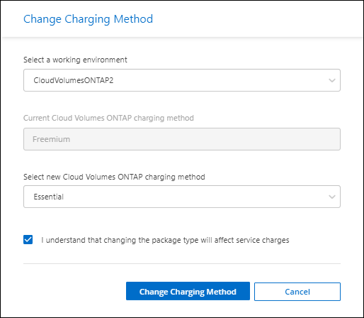

충전 방법을 변경합니다
용량 기반 라이센스는 package 형식으로 제공됩니다. Cloud Volumes ONTAP 작업 환경을 만들 때 비즈니스 요구 사항에 따라 몇 가지 라이선스 패키지 중에서 선택할 수 있습니다. 작업 환경을 만든 후 요구 사항이 변경되면 언제든지 패키지를 변경할 수 있습니다. 예를 들어, Essentials 패키지에서 Professional 패키지로 변경할 수 있습니다.

  5. Capacity-based license * 테이블까지 아래로 스크롤하여 * Change Charging Method * 를 선택합니다.
    BlueXP 디지털 지갑에서 충전 방법 변경 단추가 표 바로 위에 있는 Cloud Volumes ONTAP 페이지 스크린샷
  6. 작업 환경을 선택하고 새 충전 방법을 선택한 다음 패키지 유형을 변경하면 서비스 요금이 달라지게 된다는 것을 이해했는지 확인합니다.
    Cloud Volumes ONTAP 작업 환경의 새 충전 방법을 선택하는 충전 방법 변경 대화 상자의 스크린 샷
  7. 충전 방법 변경 * 을 선택합니다.

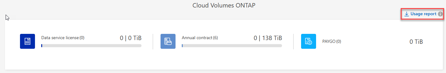

사용 보고서를 다운로드합니다
BlueXP  디지털 지갑에서 4가지 사용 보고서를 다운로드할 수 있습니다. 이러한 사용 보고서는 구독의 용량 세부 정보를 제공하고 Cloud Volumes ONTAP 구독에 포함된 리소스에 대한 비용 청구 방식을 알려줍니다. 다운로드할 수 있는 보고서는 특정 시점에 데이터를 캡처하여 다른 사람과 쉽게 공유할 수 있습니다.
스크린샷은 Digital Wallet Cloud Volumes ONTAP Capacity Based License(디지털 지갑 용량 기반 라이센스) 페이지를 보여 주고 사용 보고서 단추를 강조 표시합니다.
  2. 개요 * 탭의 Cloud Volumes ONTAP 타일에서 * 보기 * 를 선택합니다.
  3. 사용 보고서 * 를 선택합니다.
    사용량 보고서가 다운로드됩니다.
  4. 다운로드한 파일을 열어 보고서에 액세스합니다.
